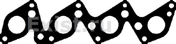

у меня похожая ситуация,но в раза три меньше масла в районе там где откручивается болт на слив масла ну и рядом тож. из под капота видно тож масло где-то в районе впускного коллектора,заказал прокладку на блок под выпускной коллектор (как то так)потому что когда даю от 2-2.5 тыс. оборотов из под неё сифонит воздух с маслецом,не сильно но заметно((((а там как доберусь до неё мож будет и видно откуда ещё масло гонит

да из под впускного,где стоит металлическая прокладка......на экзисте называется прокладка выпускного коллектора..........так вот со стороны бочка омывателя там где она стоит сифонит воздух немножко с маслецом,всё рядом забрызгано маслом

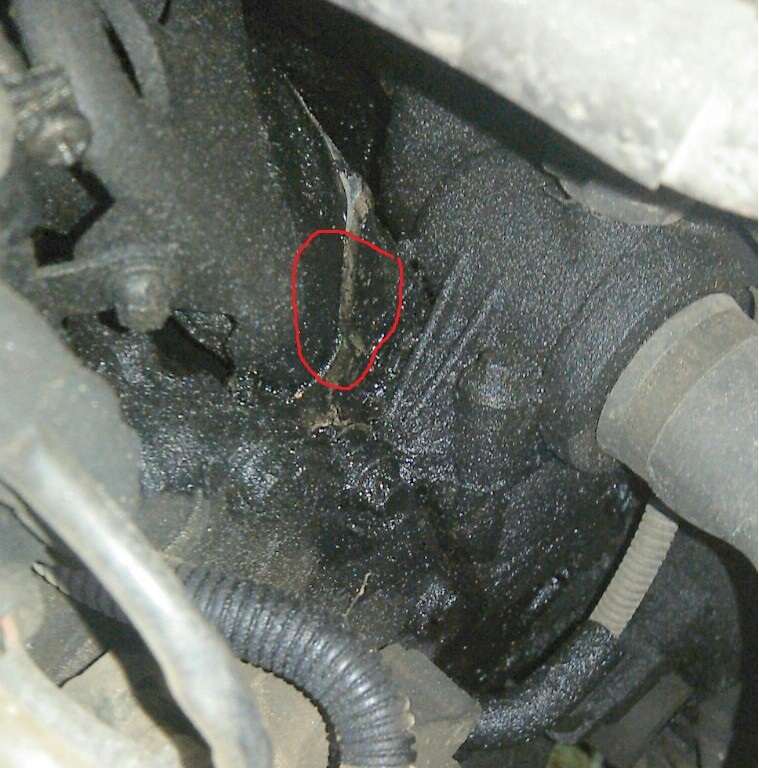

Сообщение 06.05.2015 20:17
вот из-под этой прокладки валит и как видите всё в масле
soft2111
Сообщения: 70
Город: лунинец
Авто: Mercedes Vaneo
Сообщение 07.05.2015 10:18
Да, похоже что из под неё. Только проблема ещё в том что во впуске не должно быть масла...
