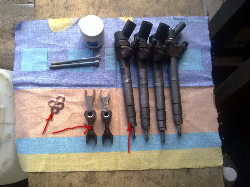

Re: чих-пых,приехали(((
СообщениеДобавлено: 01.06.2015 19:46
soft2111
СообщениеДобавлено: 01.06.2015 19:52
soft2111
итог таков: сгорел в форсунке стакан или это втулка,не знаю как правильно называется(вроде как пластмассовая),сломано уже было сказали до этого момента крепление,(дожиматель,держатель) форсунок и из 4-ёх шайбочек одна из них была не того диаметра и не медная.....
