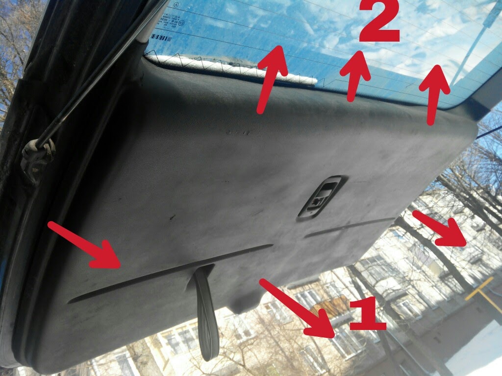

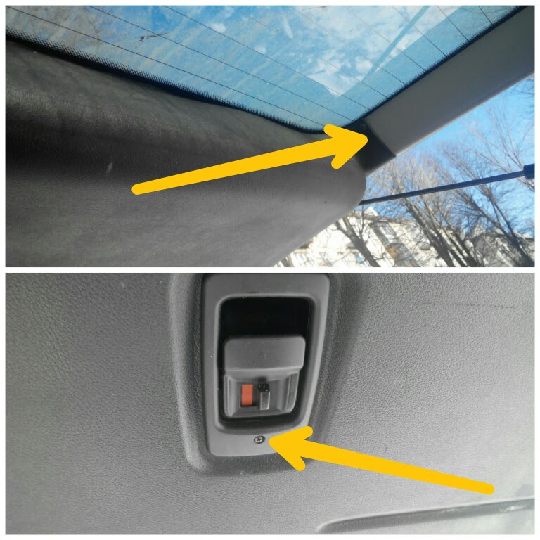

Я водительскую не разбирал ни разу.Только заднюю пассажирскую и дверь багажника.Там просто всё. Откручиваете три винта. Два около стекла по бокам и один на накладке фиксатора замка:
Потом отжимаете низ и правый-левый края самой панели. Они на обычных пистонах.Просто аккуратно тяните на себя. Там ещё один где то в центре панели.Когда края и низ отщёлкнутся,то подайте накладку вверх,к стеклу.Она и снимется.

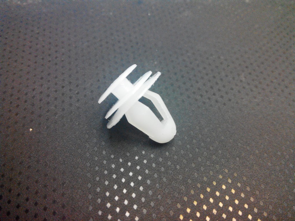

На всякий пожарный запаситесь пистонами.Пару штук обязательно сломаются.Типа таких:
Это не оригинальный.В Китае купил пачку,типа для BMW. В Ванео нормально заходят :trollface:
