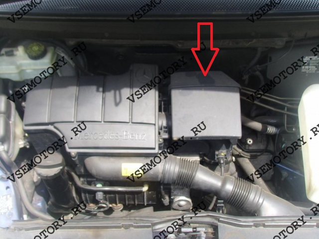

Мотор как на фото?
А там где стрелка на фото под пластиком ,что под ним или в нем?

Сообщение 18.04.2017 13:57
1.4 и 1.6 моторы блок MSM интегрирован с расходомером, находится как раз там где вы показали стрелкой на фото. В 1.9 и 2.1 моторах расходомера нет, MSM интегрирован в блок дроссельной заслонки. Находится примерно там же, к блоку подходят два больших жгута проводов, ошибиться невозможно. Вот только лезть в мозги я бы не спешил.
