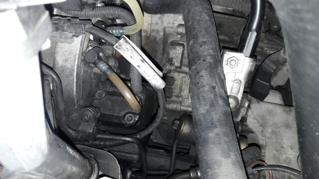

Масло а районе ТНВД

Надо насос снимать, и потом менять A0129970745
Вообще ВИН бы в таких вопросах не помешал.
По моему текущей клапанкой попахивает.
Надо сначала отмыть а потом смотреть что точно льется.
Ибо ТНВД это мелочи, а вот калапанка это залет.
А поподробнее про клапанку, на что рассчитывать и что вообще делать? Машина не дымит, все ровно..

avdall писал(а): и что вообще делать?
Как написали выше
macho писал(а):Надо сначала отмыть а потом смотреть что точно льется.
Смысла нет заранее расстраиваться.
Только отмывать без фанатизма.

помыл,все исчезло и пока ничего нет..никаких подтеков, может это просто грязь,с каплями с кондёра, смешавшись,создали впечатления течи..проехал пару сотен после чистки.. ничего.

Стоит посматривать, у вас похоже на маслянное запотевание с налипшей дорожной грязью.
