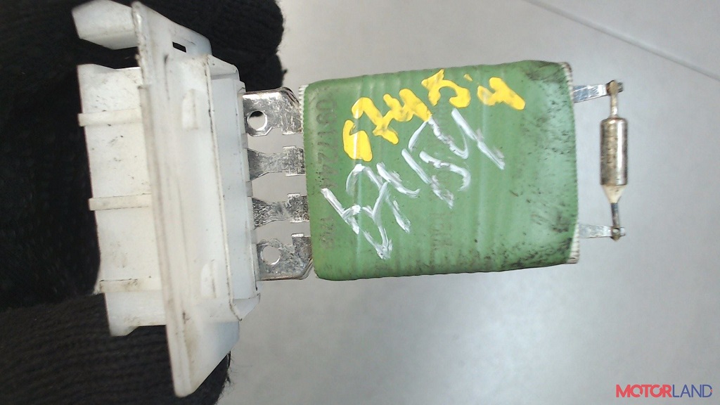

Приветствую, вопрос по печке. Не дует в положении "2". На минимальном положении единица дует, переключаешь на двойку тишина, переключаешб на тройку начинает дуть в своем режиме . В чем может быть причина?

Тоже для меня актуальный вопрос.Из пяти скоростей осталось три. 1-3-5. Думаю,что проблема в резисторе(реостате) моторчика печки. На предыдущей своей машине(Opel) был такой косяк. Решился легко.Заменой этого реостата. В Opel он расположен прямо на самом моторчике.Меняется элементарно. Как с этим на Vaneo не знаю. Чёт где-то слышал,что он(реостат) в Vaneo не на моторчике,а где-то в ногах пассажира или типа того. Ещё сам толком не вникал в этот вопрос,так как и трёх скоростей хватает :trollface: Но выглядит он так:

Может быт резистор, а может быть блок управление климатом.
Резистор стоит под ногами пассажира вставлен в торец печки.
Нагнуться все можно увидеть.

Володь,а там пох дизель-бензин? А то у нас на разборах,как всегда: располовиненных дизелей валом,а бензинку ещё поискать.Но по идее эта деталька одинаковая должна быть. Возможно,даже с Ашки подойдет,как думаешь?
Сообщение 03.12.2018 18:19
Да она одна на все машины, ашки и ванео.
A1688200897
Но на разборках не найти, не возит почти никто печки.
У меня есть бу 1 или 2 но помоему обе не рабочие.

macho писал(а):Да она одна на все машины, ашки и ванео.
A1688200897
Они есть новые, Китай. Стоят копейки.
А..ну норм тогда...Сча по-быстрому загуглил. Есть пара вариантов на Ванео на разборах.Ашки даже не смотрел. На крайняк,как ты говоришь,можно и Китайщиной обойтись. Китай-наше всё. :trollface:

Коллеги, к кому в Минске или Дзержинске можно подъехать и поменять этот резистор?
У меня те же симптомы: работает только Ина пятой скорости.
Сам резистор есть Valeo
