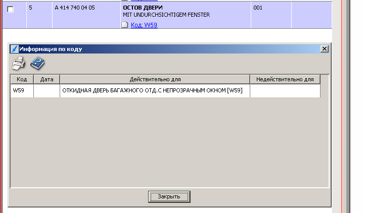

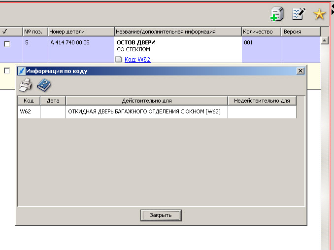

Не могу понять в чем разница, по схеме дверь под номером 5, но номера 2, как я понимаю одна со стеклом (A4147400005), другая без (A4147400405)
https://avtochast.ru/mercedes/van/?regi ... bgroup=050
Меня смущает разница в цене
A4147400405 - от 8000р
A4147400005 - от 55000р
Неужели из-за стекла такая разница в цене?

Сообщение 26.04.2018 14:20
Тут немного не так. Посмотрите картинки, думаю всё поймете

Разница в том что одна дверь с прозрачным стеклом, другая с тонированным?
Или непрозрачное имеется ввиду цельнометаллическая дверь без выреза под окно? Такие бывают? Я не видел даже

Сообщение 26.04.2018 22:01
Цельнометаллическая в моем понимании.
ХЗ бывают или нет, но раз в EPC есть значит бывают.
