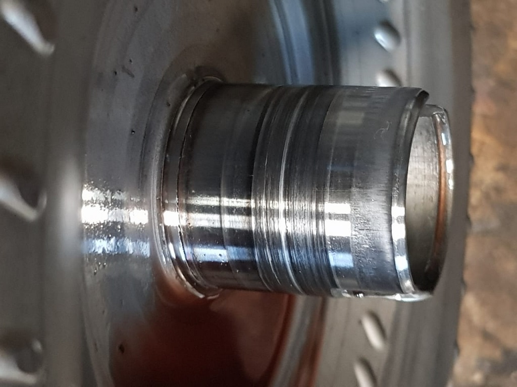

Сообщение 10.09.2018 17:46
разобрали коробку, выработка на гидротрансформаторе. имеет смысл вкладываться в ремонт?
ieshiy
Сообщения: 121
Авто: Vaneo W414
Имя: Алексей
Сообщение 10.09.2018 21:49
Так где именно выработка? Если на трансе, то замените его и тогда зачем коробку разбирали? Если в насосе выработка, то меняйте насос.

Сообщение 11.09.2018 11:03
фото будет. суть в том, что на валу гидротрансформатора появилась выработка.предлагают либо менять его, что проблематично- не слишком распространено, либо ремонтировать...

Сообщение 18.09.2018 13:22
Говорят износ не критичен, отшлифуется, но течь масла может быть вызвана избыточным давлением и тогда ремонт от 100 т.р.. бяда...

Сообщение 18.09.2018 20:13
Ни разу проблем с давлением на 722.7 не припомню, смотрите внимательно поверхность внутри масляного насоса, туда где бублик встает.
Сообщение 18.09.2018 23:30
Как может выработка сшлифоваться?
Сообщение 19.09.2018 12:48
трещина в корпусе масляного насоса и какой-то проставки. ремонт 70 тыр. проблема в том, что запчастей для этой коробки не найти. офигеть. в Питере нет...

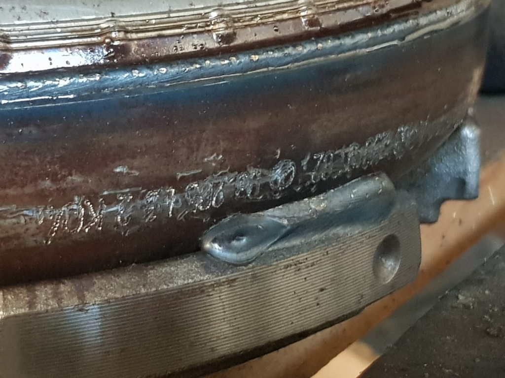

Сообщение 19.09.2018 12:56

Сообщение 19.09.2018 21:09
Печально... Ищите коробку б/у.
