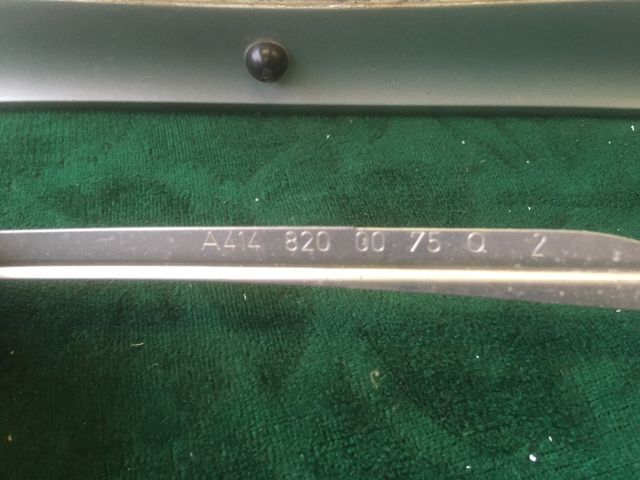

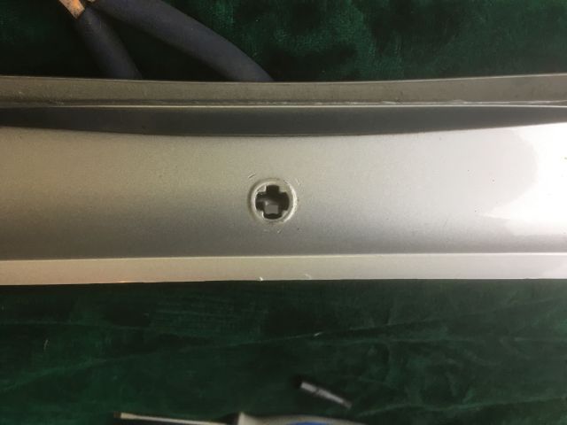

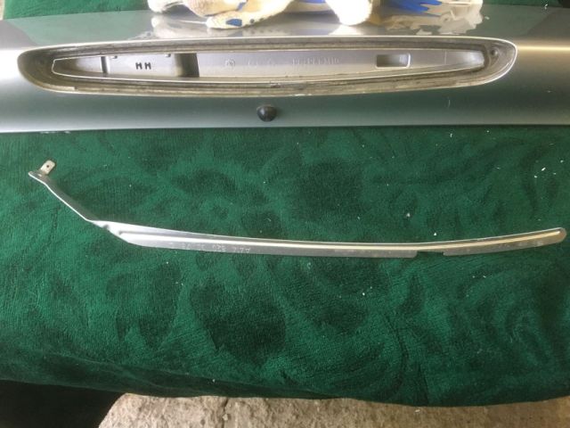

раздербанил спойлер. может кому сгодится.
Сообщение 02.11.2019 22:59

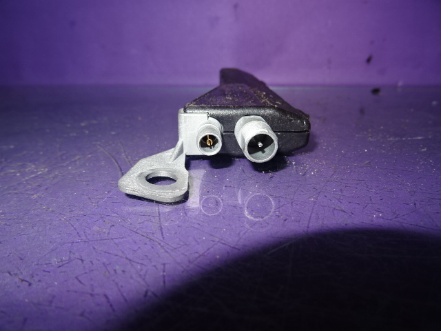

одноразовая вещь оказалось. все защелки исключительно для сборщиков, проклеены так, что хрен отдерешь. поменять можно только доп стоп. дальше можно просто болт класть на все. писалку не вынуть никогда и ни как. тупо кусать и менять на шайбу. антенна... это вообще отдельная тема. она идет запчастью на фотках, та еще бредятина, и отверстие под фрсунку..
тем кто решит менять штатную антенну на новую, скажу прямо. это гимор неимоверный. просто так не получится. пол салона разобрать, или не разбирать, но в этом случае заломы на обшивке потолка гарантированы. усилитель под спойлером в крыше, имеет три разъема. плоский плюс, масса гайка, антенный вход мне не опознать никак, хоть и варюсь в них. а вот выход из усилка sma. ну а дальше, сами понимаете.. если кто то решит поменять голову, обратить внимание на присутствие усилителя. если его нет, а это относится ко всем китайцам MP5, то будет жопа. все полноценные магнитолы лишены этого бага..
