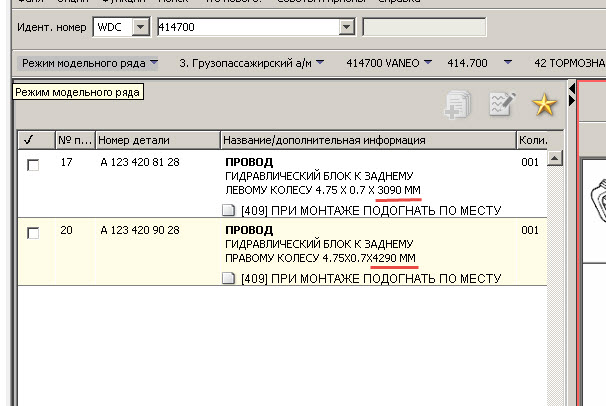

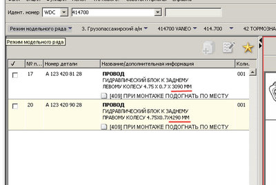

ieshiy, вроде вот.

Штуцера M10x1, по WP их код Z-105
