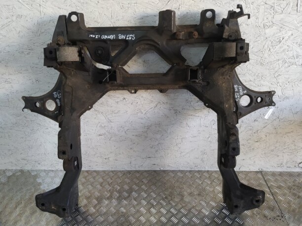

Сегодня заехал на поменять масло, и выехал с пониманием о необходимости замены подрамника. Сгнил. Ценники заоблачные.
Ребят, подскажите, он на всех Ваньках одинаков, или под каждый литраж свой?
Судя по интернету код A 414 620 03 87 имеет как дизельная, так и бензиновая...
WDB4147001N233200 мой.
И еще, что собственно до кучи с сим мероприятием лучше сделать?
Спасибо.
Подрамник

Да, он одинаковый даже с а классом.
- Соло
- Сообщения: 87
- Зарегистрирован: 16.06.2022 16:52
- Город: Спб
- Авто: WDB4147001N235601
- Имя: Андрей
У А-класса отличается передняя часть подрамника, поэтому подойдет только задняя часть.
Лучше искать подрамник в сборе именно от Ванео, потому что на ашках были разные подрамники рест и дорест.
Подрамник в хорошем состоянии сейчас дефицит и стоят они до 500$

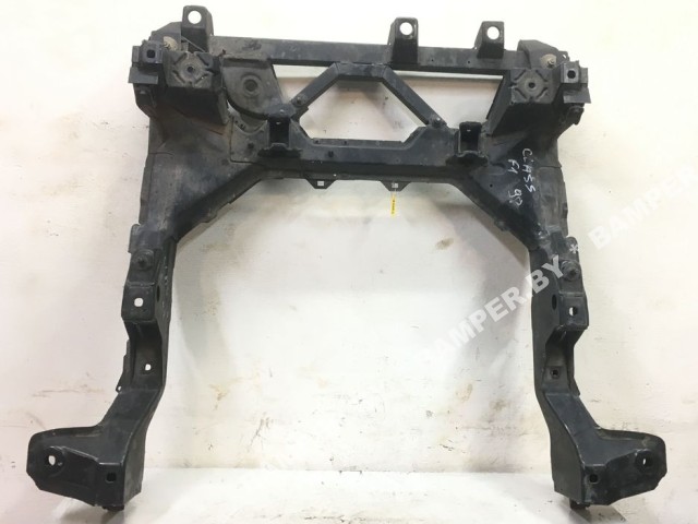

Обратите внимание на длину ушей куда вставляется радиатор.
macho - Сообщения: 4637
sshust заказывайте на бампер бай , мне привезли идеальный , допом со стабилизатором. Подрамник сам из франции, не одного намека на ржавчину ,цена вопроса 27 рублей ,в питере подобного качества за полташку будет, да и ржавый еще.
