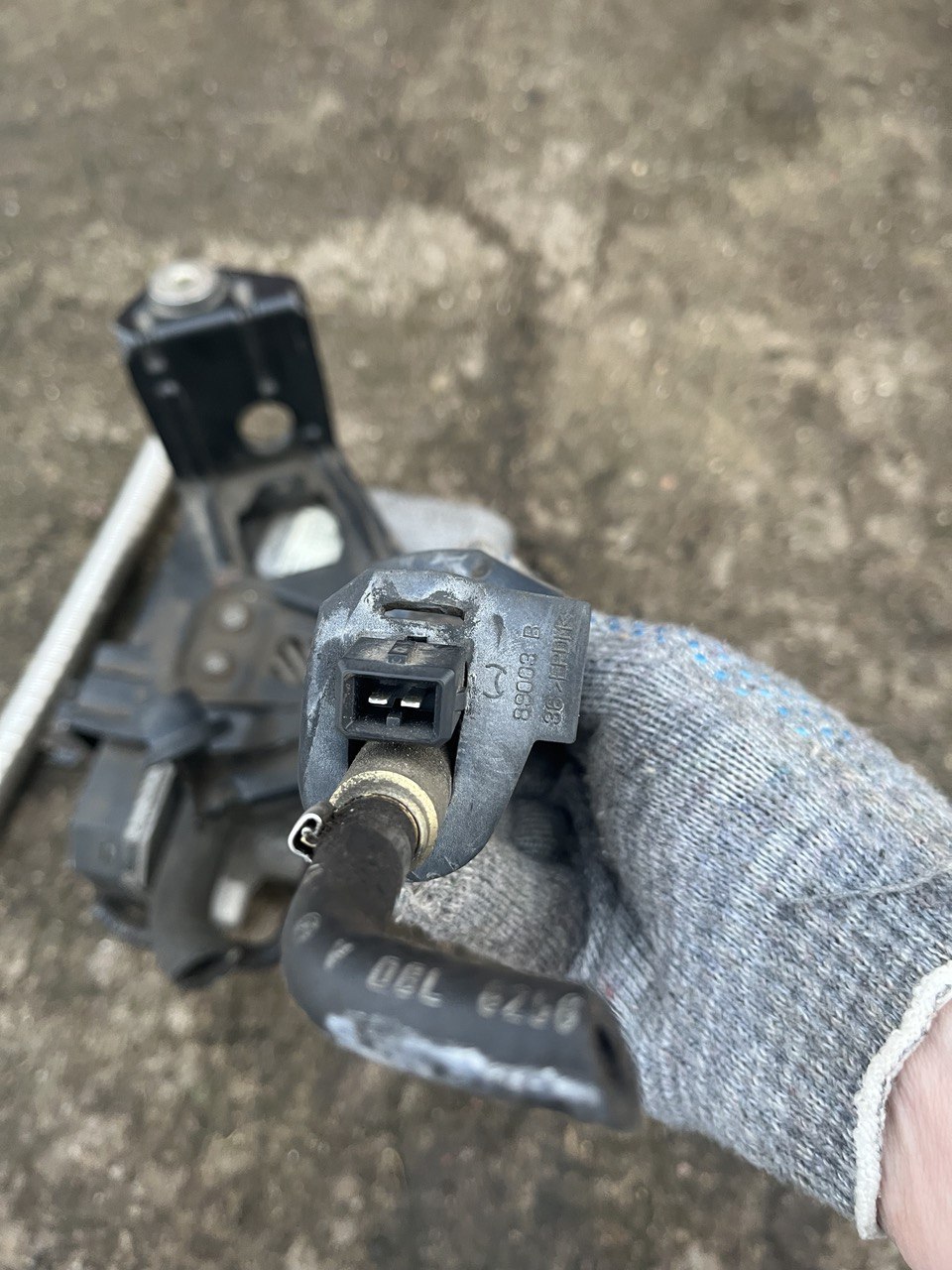

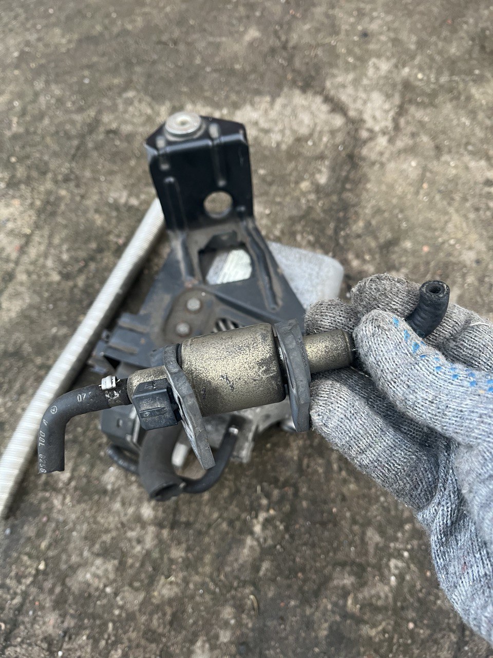

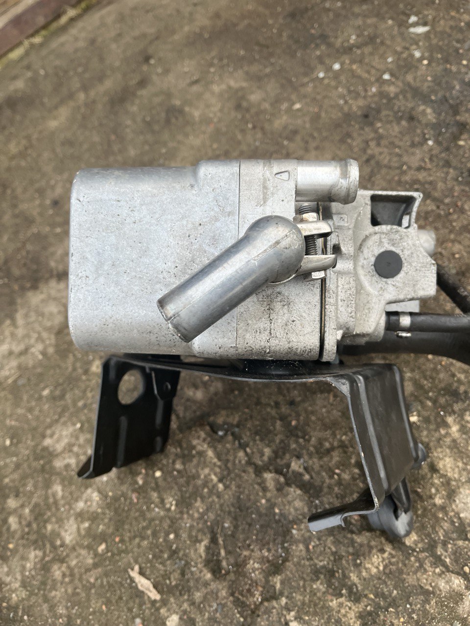

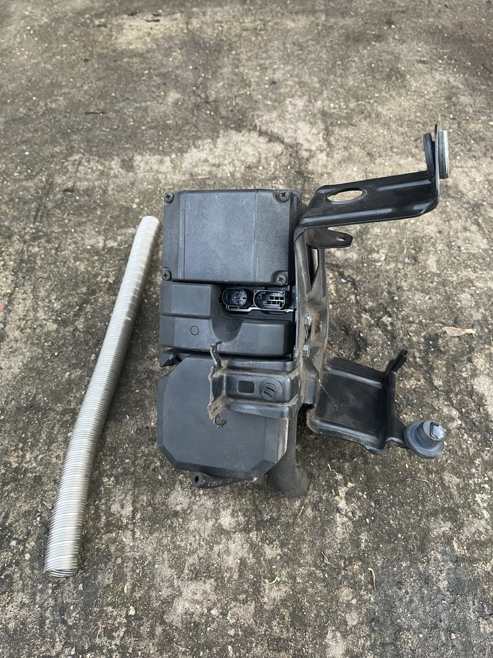

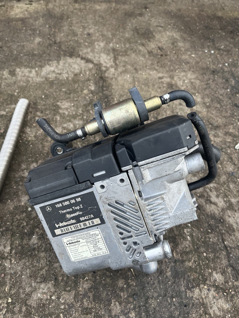

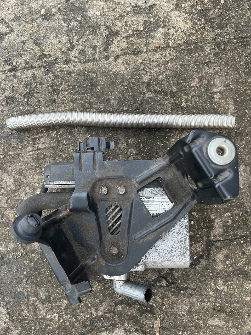

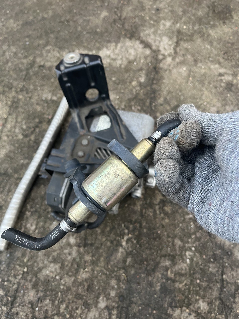

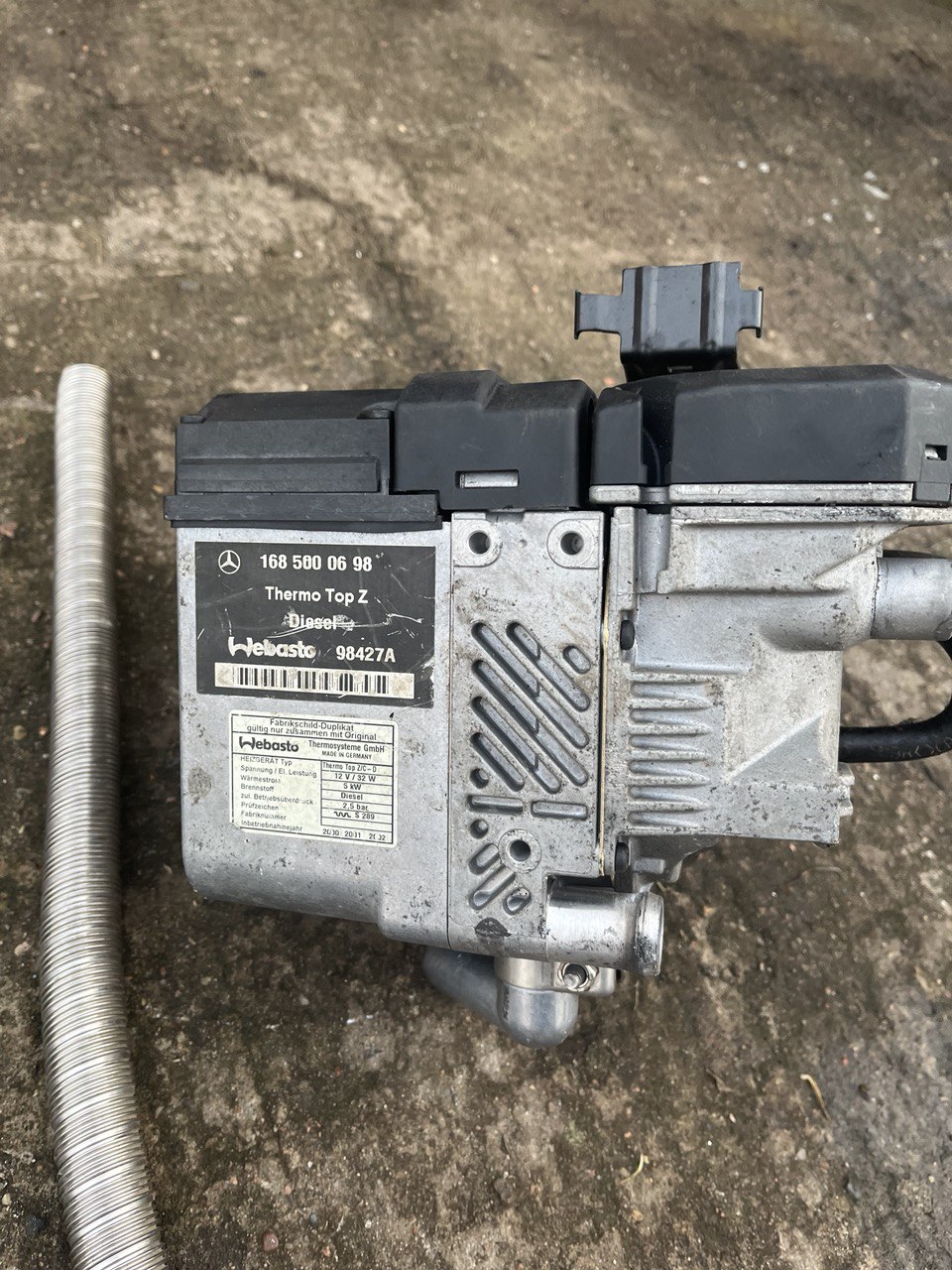

Соло доехал наконец.
Родная оригинальная печка от 168
- сам котел
- насос
- оригинальное крепление (предположу, что на 414 оно если не такое же, то похожее)
- выхлопная трубка
Приличное состояние, не в труху ржавая, как у нас продают
Денег я за нее платит по-моему $120, за столько же и отдам всё вместе
- сам котел
- насос
- выхлопная трубка

На фото котел догревашка "Z" а предпусковик "С" сигнал с пульта нужно подавать на 1й пин
- VovaN
- Сообщения: 96
- Зарегистрирован: 05.04.2014 20:27
- Город: Самара
- Авто: WDB 4147001N236655
- Имя: Владимир
VovaN писал(а):На фото котел догревашка "Z" а предпусковик "С"
Переделывается одно в другое.
Да. Главное, чтобы штекеры были, основной топливный и для помпы, ну и помпу присобачить.
