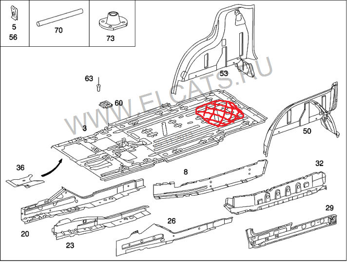

Здравствуйте Уважаемые Ваненоды! Обращаюсь к Вам и конечно к многоуважаемому Барсу ! Задел излюбленную тему крепления запасного колеса. У меня есть предложения на эту тему: давайте подумаем, как эту запаску закрепить внутри салона? т.е. можно ли вырезать очень аккуратно люк в днище кузова в /полике/ под запаску в полном размере, как у многих машин в багажнике, а снизу прикрепить /корыто/? Ну, а сверху, кто-как сможет умудриться закрыть полик салона. Только бы не нарушить какие-нибудь коммуникации в виде проводки, или трубок. Как усилить и каким образом этот проем, и не скажется ли это на жесткости кузова?

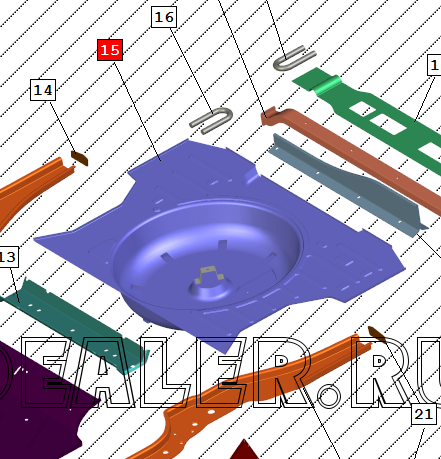

У меня есть мысли на этот счет вот какие. Я правда ваньку сам глазами лично снизу не видел. Думаю вряд ли там от ашки что то отличается.
Если отличий нету. Покупаешь на разборке пластиковое корыто которое идет в ашке. Вырезаешь днище. Ставишь на гермет все это, ну или угодно. И у тебя есть ниша.
Это в теории.

Все понял ! Вот и возникла мысль только-что сейчас. Взять аллюминевый тазик по размеру колеса, вырезать болгаркой отверстие в полике салона изнутри, вставить тазик,закрепить по краям, чтобы тазик не проваливался, аккуратно сделать покрытие полика в салоне- вот как-то так. Только бы проводку или трубки какие не повредить, и еще нужно знать не двойной ли пол в этом месте.

djonnib в ашке идет пластмасса толщиной пол сантиметра и там в этой нише как раз и лежит запаска.
Так понятно:

корыто врезать в пол тоже выход у кого нет крепления для третьего ряда сидений,но есть загвостка в усилители пола .Если врезать корыто то надо вырезать усилители пола как скажется на жесткость кузова и пола . Лучше сделать как Вован предложил
