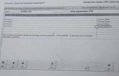

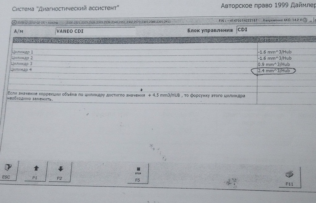

Перед покупкой форсы проверялись - отчет на фото. После чего форсы выдергивал, возил в дизельсервис - рекомендованный "ведущими" мерсоводами балтийского края. Проверка четырех форс, замена двух гаек и регулировка форсы четвертого цилиндра обошлось чуть больше 5000 руб. Сказали что три в норме а четвертая на обратку в допуск немного не лезет. До этого пятно на асфальте появлялось, но и сейчас на исчезло. Турбо снимал, осматривал и щупал на люфты - вроде подозрительного нет или не знаю что считать подозрительным. патрубки, впусккной коллектор - все было снято и отмыто до блеска. сейчас прошел 2000 км - хочу снять и посмотреть кыдает ли турбо маслице в коллектор. А "мозги" движка могут ип..ть мозги???
