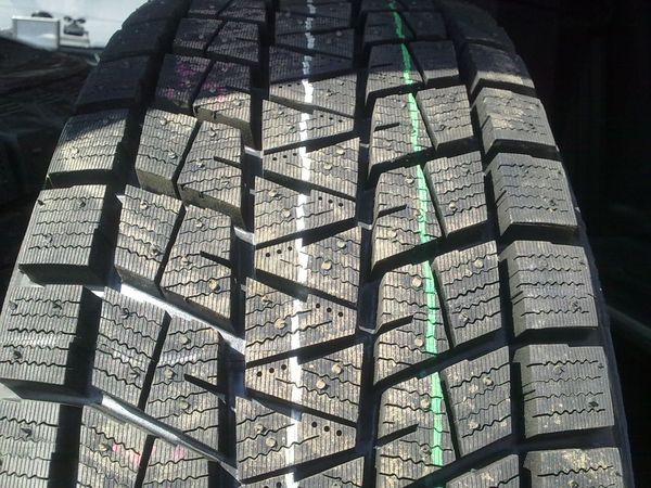

Парни,грядёт зима и пора переобуваться. Из ценового диапазона плюс-минус 50$ за колесо выбрал "Fulda kristall montero 3",основываясь исключительно на интернет-отзывах. Заказал 195х60х15 ,так как хотелось колеса чуть повыше тех,что у меня на машине(195х55х15) при той же ширине. По стечению обстоятельств доставка припёрла шины не не 60,а на 65. Думаю,хер с ним,может пойдёт. Прикинул к арке...По ходу пришлось бы брать "болгарку" и расширять пространство под них.
Короче 65-е не канают. 60-ю Fulda пока не нашел.Какая будет альтернатива? Как уже говорил ценник в районе +(-) 50 $. Шипованная не интересует.

Альтернатива в чем? Если вы про марку, белка artmotion 185/65/15
Вполне допускаю здоровый скепсис в глазах (а у macho, возможно, случится легкий обморок) - но 121 положительный отзыв на аналайнере все-таки неспроста. Более того, я на ней сегодня проехал 500км до Минска и обратно, правда не за рулем, и ничего плохого сказать не могу. Снега сегодня конечно не очень много, но шума от нее нет и идет вполне замечательно. С учетом цены в 495руб за колесо и трех лет реальной гарантии я бы, если мне сейчас нужно было менять резину, особо и не думал
Не будем про белку, по моему это край...
Для себя понял что для наших широт, имхо только шип или финка. На цешке у меня стоит заводской шип от гиславед. Не знаю что бы без шипа я делал на заднем приводе, хотя нет знаю, вернее помню...
На ашку брал финку, показала себя великолепно, один минус финка мягкая и в + надо очень аккуратно, тормозной путь увеличивается.
185/65 R15 поуже и повыше
На новую машину жены взял bridgestone dmv1, тоже финка
255/60 R17 при штатном 275/55 R17
На Ваньку я думаю 185/65 R15 тоже будет оптимально.
Кстати Женя я продаю с ашки резину кмк, не дорого.
