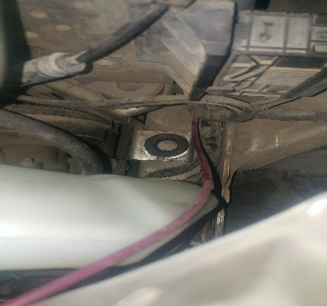

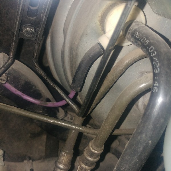

Не подскажите как подключены трубки регулировки фар по высоте,у меня правая работает,левая нет

Сообщение 15.05.2018 22:51
Jamoliddin что именно подсказать? Фиолетовая трубка идет от тройника в районе кастрюли вакуумника.

Сообщение 16.05.2018 03:58
Вот фото
Это правая трубка

Сообщение 16.05.2018 04:00
Вот левая она в жгуты уходит
Это левая
