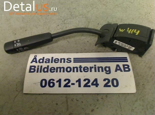

Доброго времени суток ! Хотелось бы знать, можно ли установить круиз-контроль в Ванео, если его нет изначально ? Просто имел опыт владения Рено-Лагуна 2, так там достаточно поставить рычаг на руль и дело в шляпе )))).
Сообщение 14.11.2014 20:42
Вот собственно и предмет обсуждения:
Сообщение 14.11.2014 20:45
168 545 03 24 9B51 парт нумбер )

http://www.elchfans.de/diy/w168/tempomat.php?st=3&um=1 - вот тут почитал, что нужно не только закинуть провода и рычаг, но и старом включить эту опцию.

Вообще интересует одно, как узнать, можно или нельзя поставить круиз ?
Сообщение 15.11.2014 12:22
Сдох сайт
Коротко - на МКПП с вероятностью 99% нет
