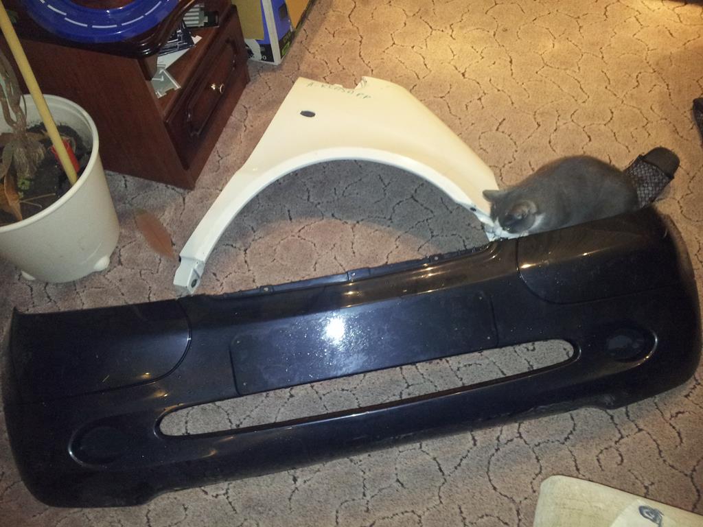

:yes: Родной был весь поломан. Крепления к крыльям ну и т.д. Тогда за 2200 купил на разборке крыло левое и бампер.

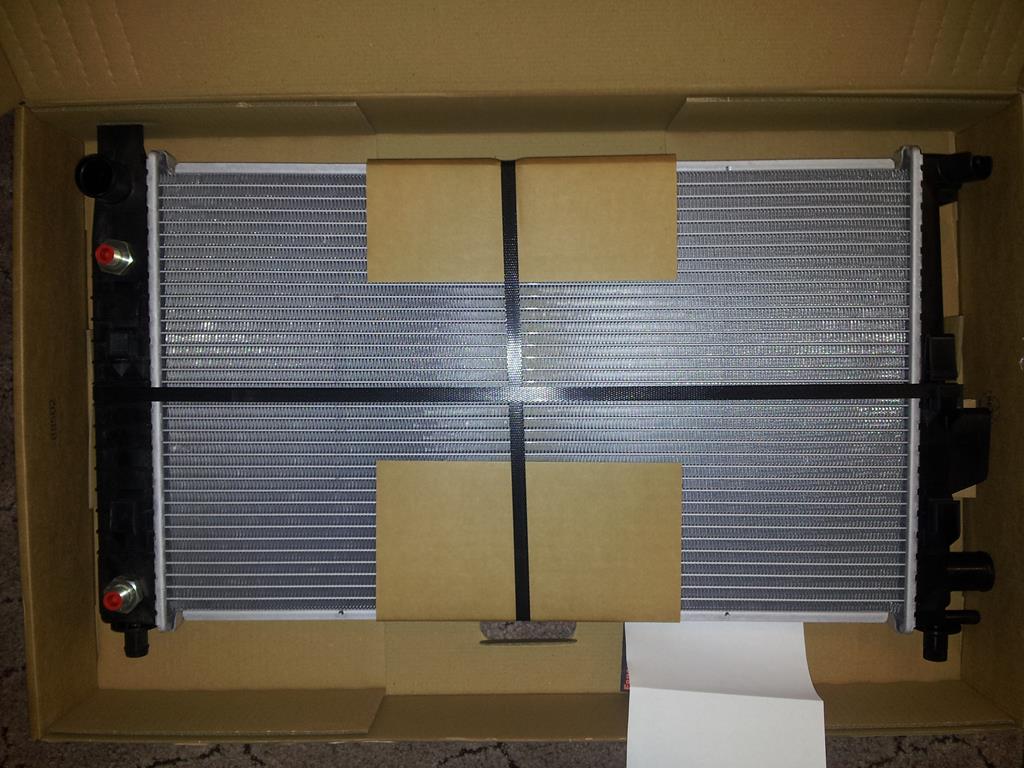

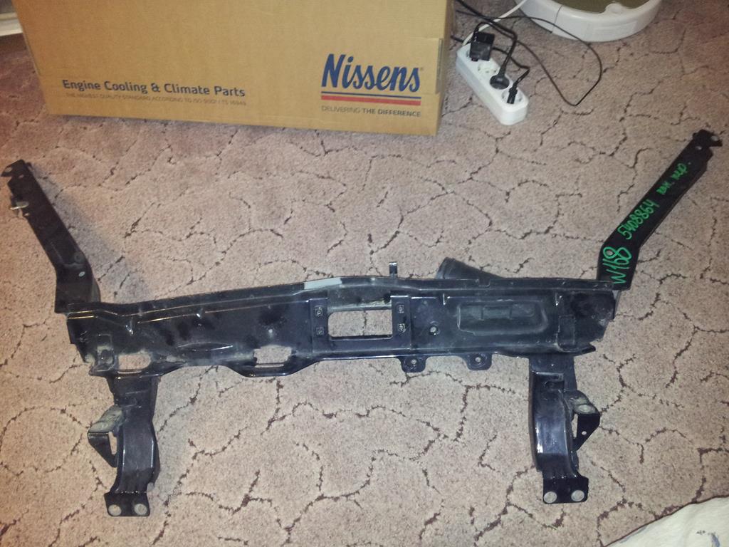

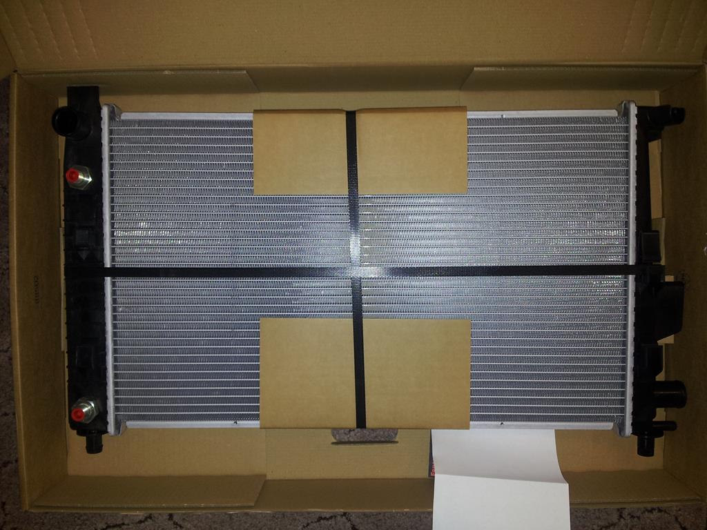

Сегодня дал джазу. :dance2: 100 км намотал по разборкам. Фотки потом выложу. В итоге
1. Капот в цвец 3600
2. Телвизор 6500 чёрный

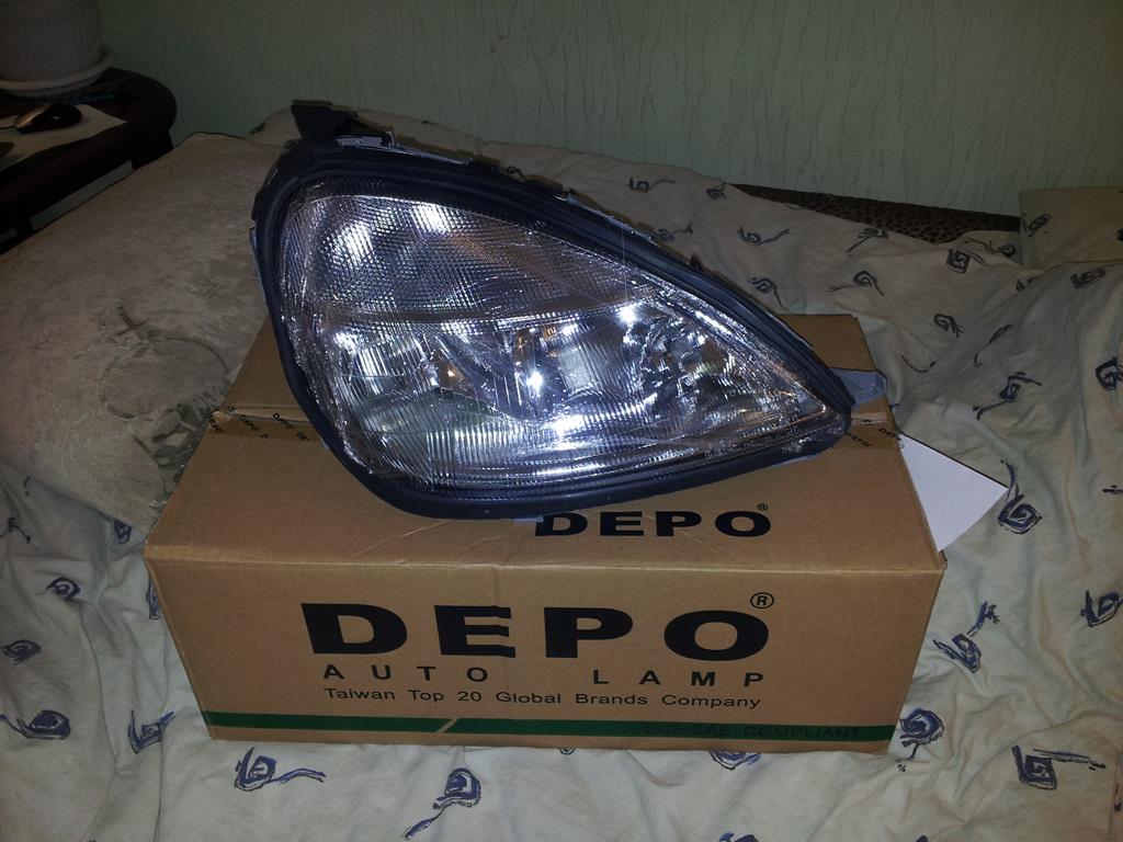

3. Фара новая 2600 DEPO
4. Радиатор 3900 NESSENS новый
5. Решетка 1500
6. Крепление фары 410

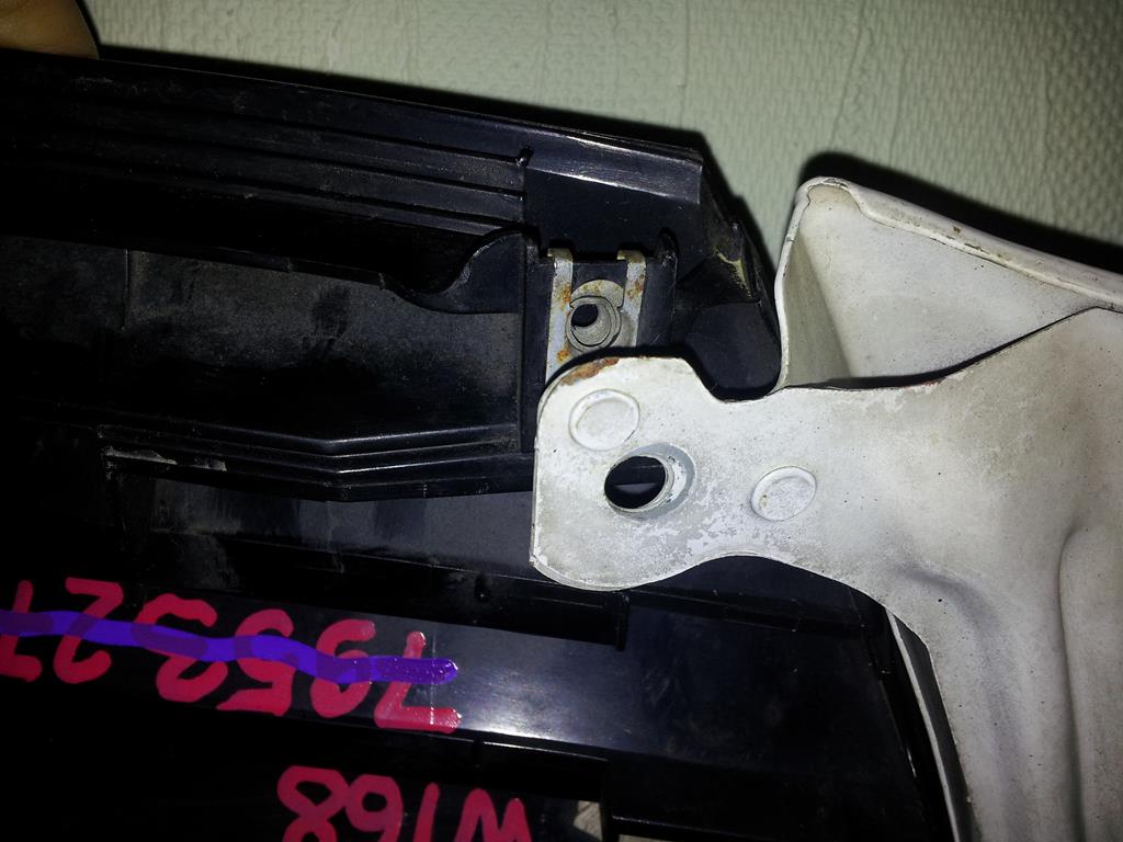

Есть непонятка с решеткой и капотом- вроде всё оригинал, а по креплениям нижним не подходят.
Остались бампер и крыло. Завтра поеду опять.

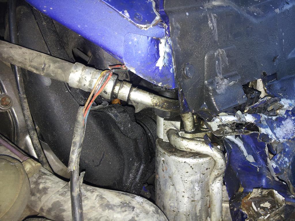

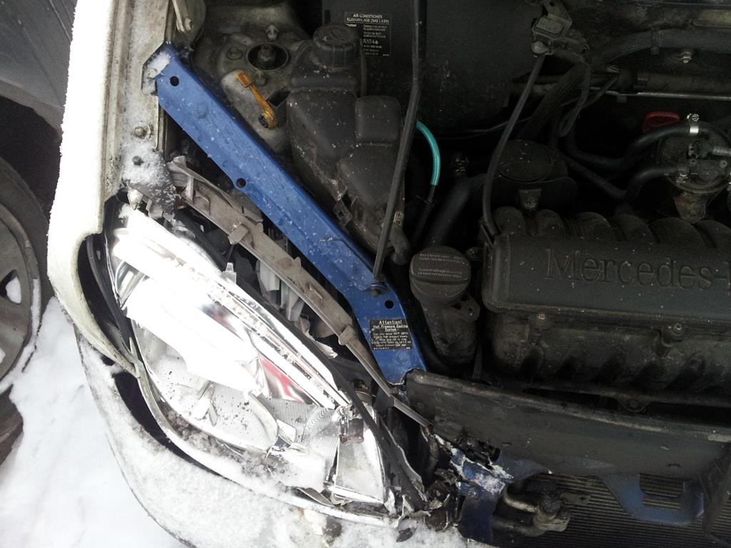

Сообщение 18.01.2014 09:01

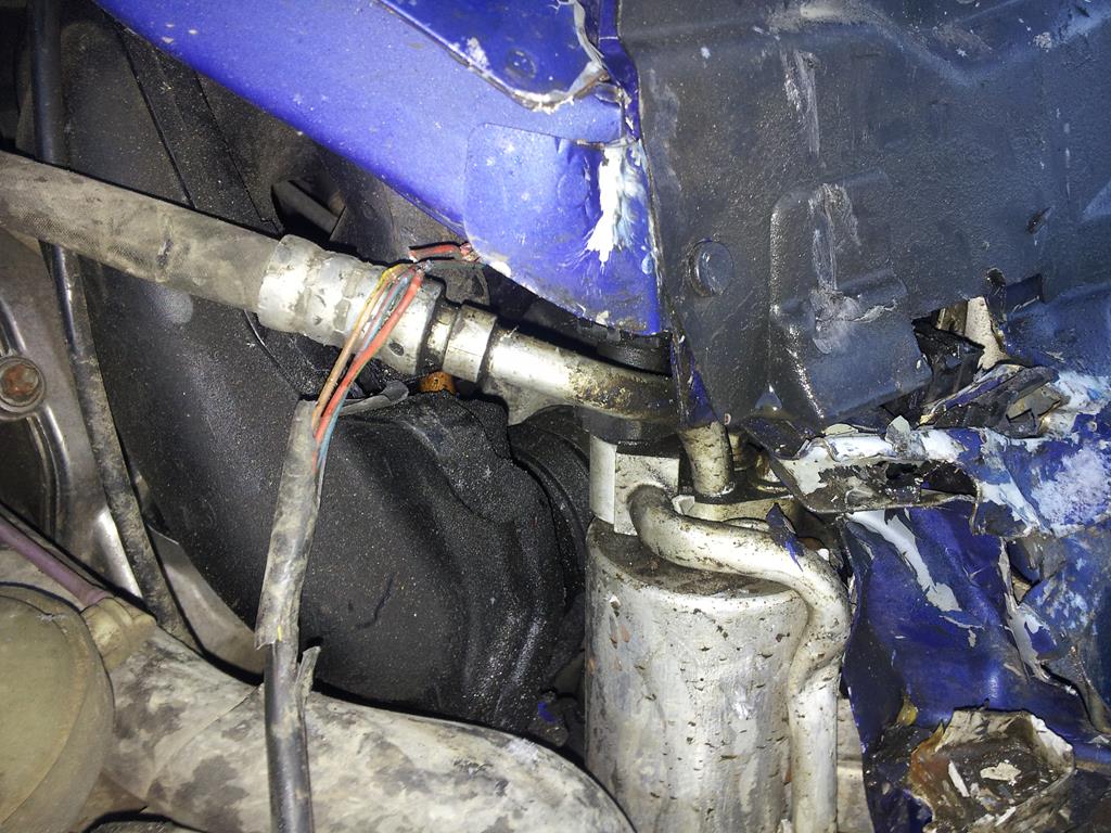

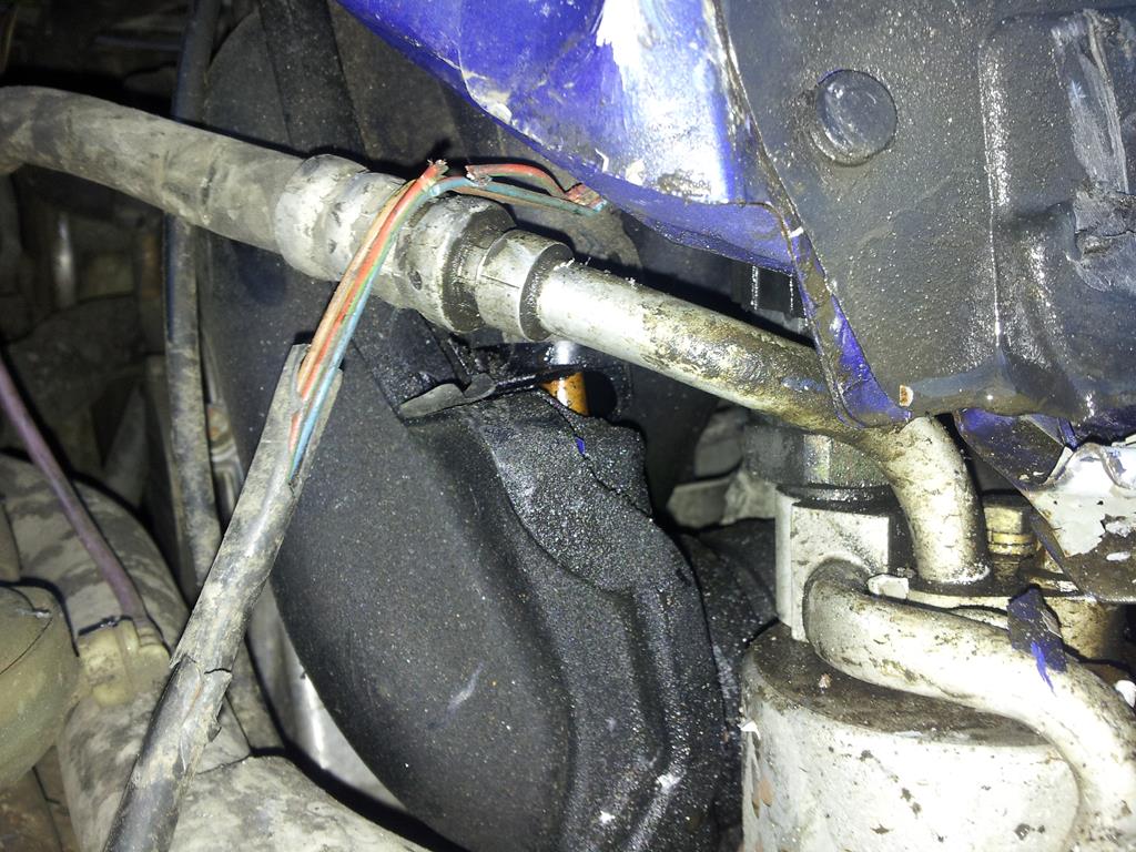

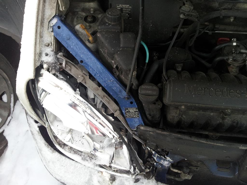

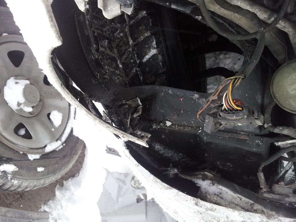

Недавно делал машину примерно после такого же удара, повреждения в точь в точь такие же. Так же само разрубило фишку на датчик давления кондея.
Бачок ож нога нижняя целая?

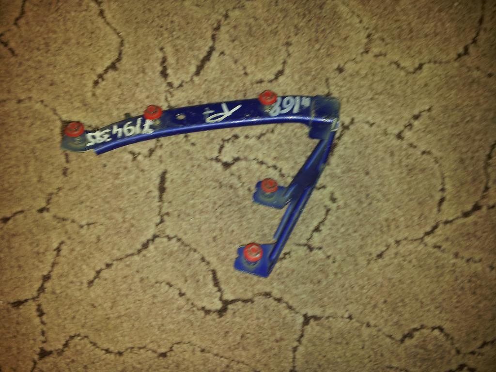

Подкрылку как я и говорил привет и треугольнику что соединяет лонжерон-крыло-передний усилитель-бампер. ЕГо надо менять потому как если он кривой не выставишь зазоры как надо.

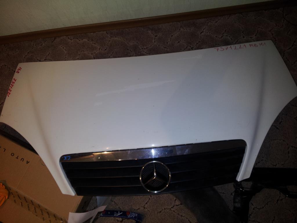

Крыло и капот в цвет. Бампер единственный целый. Кошка моя- досталась бесплатно :trollface:
Фрунчик писал(а):Есть непонятка с решеткой и капотом- вроде всё оригинал, а по креплениям нижним не подходят.

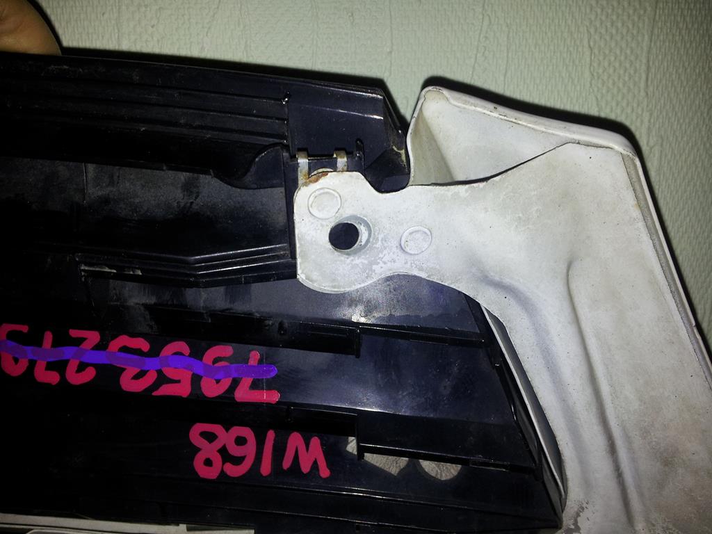

С этим разобрался- решётка рестайл по креплениям нижним не подходит. Отличие рестайла от дорестайла- в рестайле 5-ть перекладин, а в дорестайле 4-ре. Не критично- просверлю решётку.
Сообщение 18.01.2014 17:35
Вот о чём я говорю
Это если приложить
Это для ориентира положение отверстия в решётке
Сообщение 18.01.2014 21:24
Я уже с таким сталкивался. Сверлишь капот в том месте где заклепка(линейкой померяй высоту), и меняешь закладную скобочку вот на такую: A0029943945
Решетку сверлить не надо!

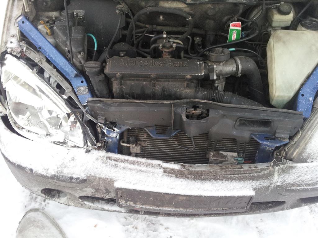

Купил сегодня конденсер мало б.у.- 4000. Ещё увидел, что треснул кожух вентилятора :rukalico: :mad: Отдельно не нашёл, а с вентилятором 4000 стоит :rukalico: Заказал патрубок для ДМРВ. 3500 р. Поставка 3-ри дня.

Собрал :crazy: :crazy: :crazy: Всё болит- ничего не помогает :rukalico: Итог- на данный момент не работает дальний свет. Скорей всего сгорел пред. И не работает правый габарит в новой фаре :rukalico: В новой фаре стоят две лампы Н7. Подошла с натягом по местам крепления.. Пыльник с неё снял. Непонятно как она с пыльником туда садится. По зазорам тоже есть вопросы. Возможно при ударе что-то произошло с петлями на капоте. Но сил уже нету. Оставлю на весну.
Менять нужно и левую фару. Сегодня залез в неё и :rukalico: :rukalico: Разъёмы все развалившиеся. Провода пообсыпались. Лампа ближнего света на саморезах. Пластик оплавившийся. :rukalico: :rukalico: :rukalico:
