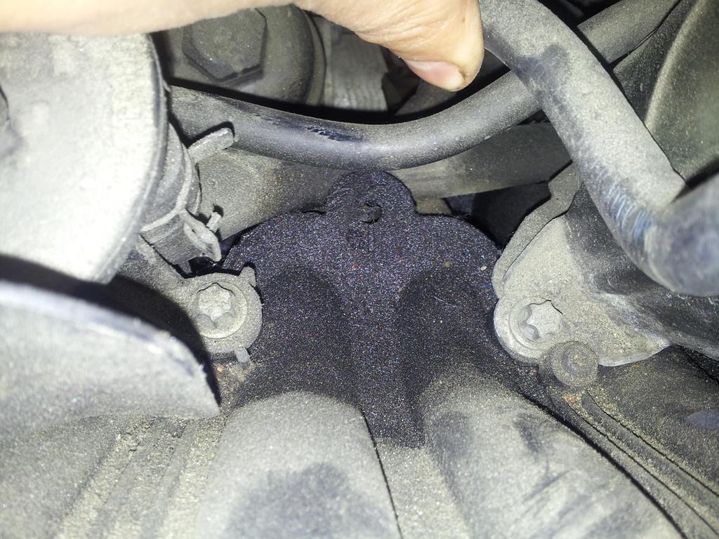

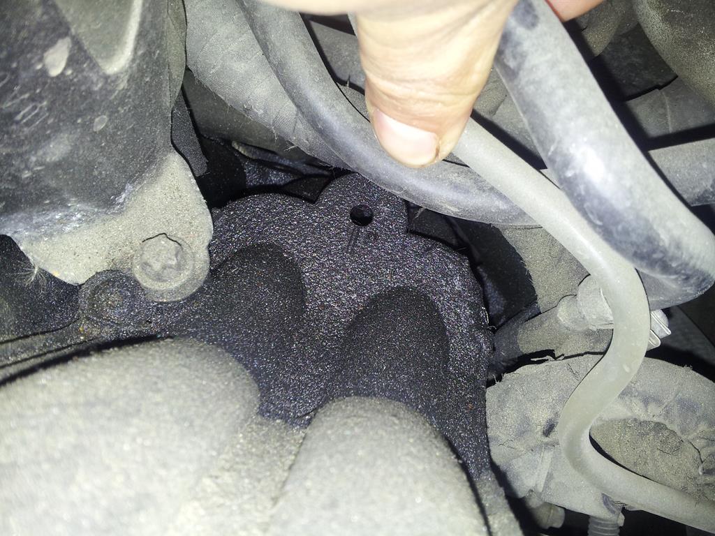

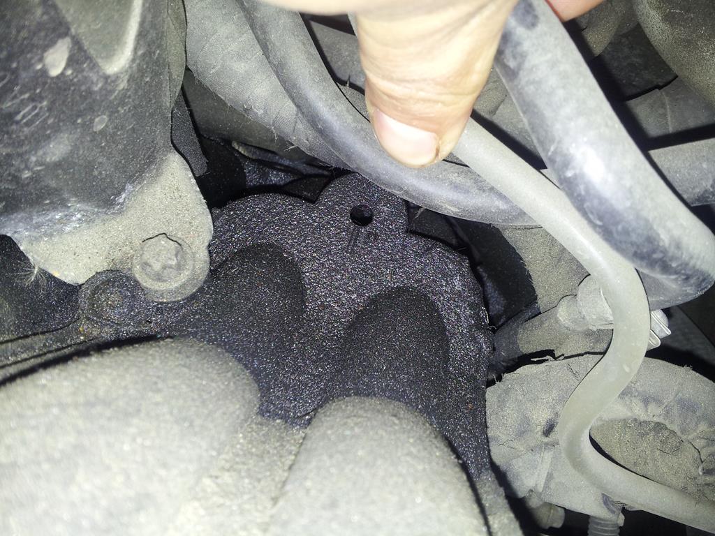

Володя, вопрос. У меня потеет впускной коллектор. Он у нас состоит как-бы из двух частей. Верхняя к нижней винтами прикручена. Так вот в районе соединения под топливным фильтром и под сепаратором. Но точно не из них. Собственно вопрос- не сталкивался? Если сталкивался- то лечится или замена?
Сходил сфотал
Сообщение 28.05.2014 23:35
Винтами там прикручивается только нижняя часть в которой лежит воздухан, поэтому винты тут не при делах.
99,9% расклеился впускной коллектор, там в том месте как раз место заводской опресовки. Я такое уже встречал раза 3. Лечится заменой на хороший бу.

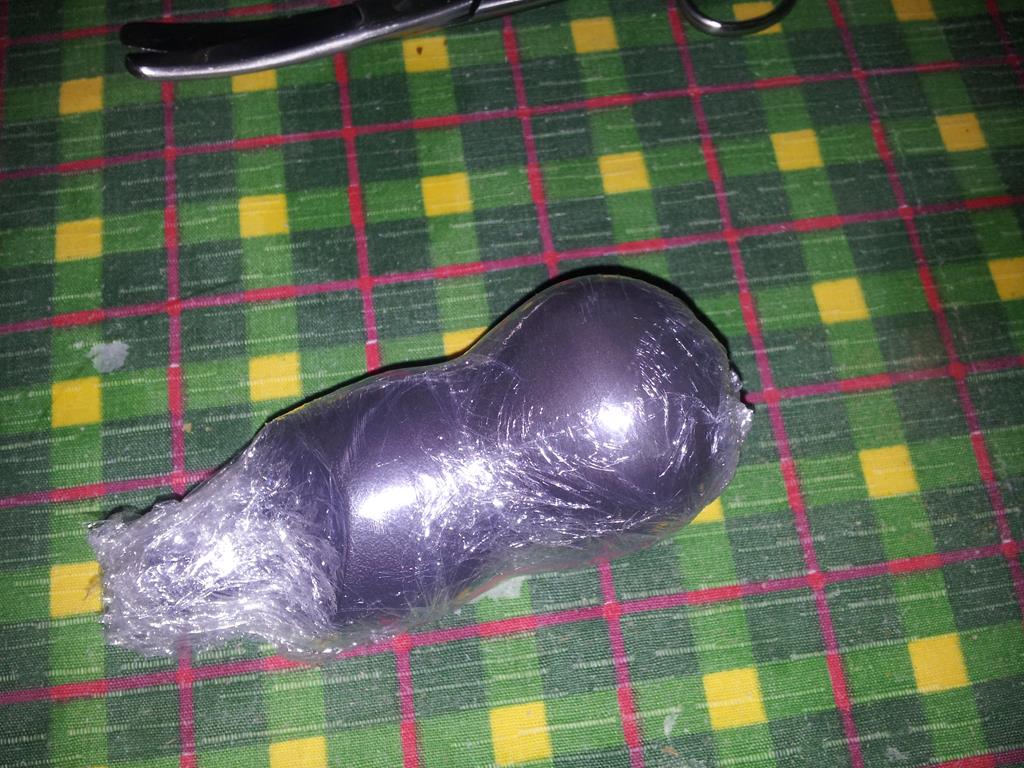

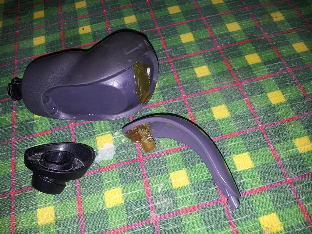

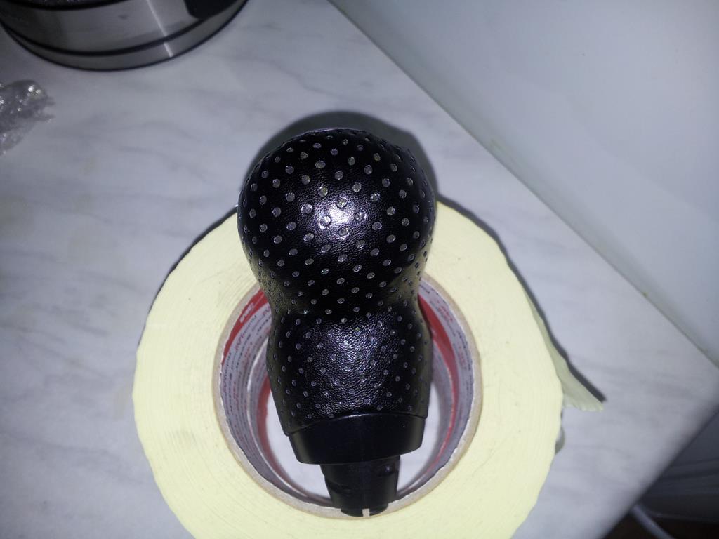

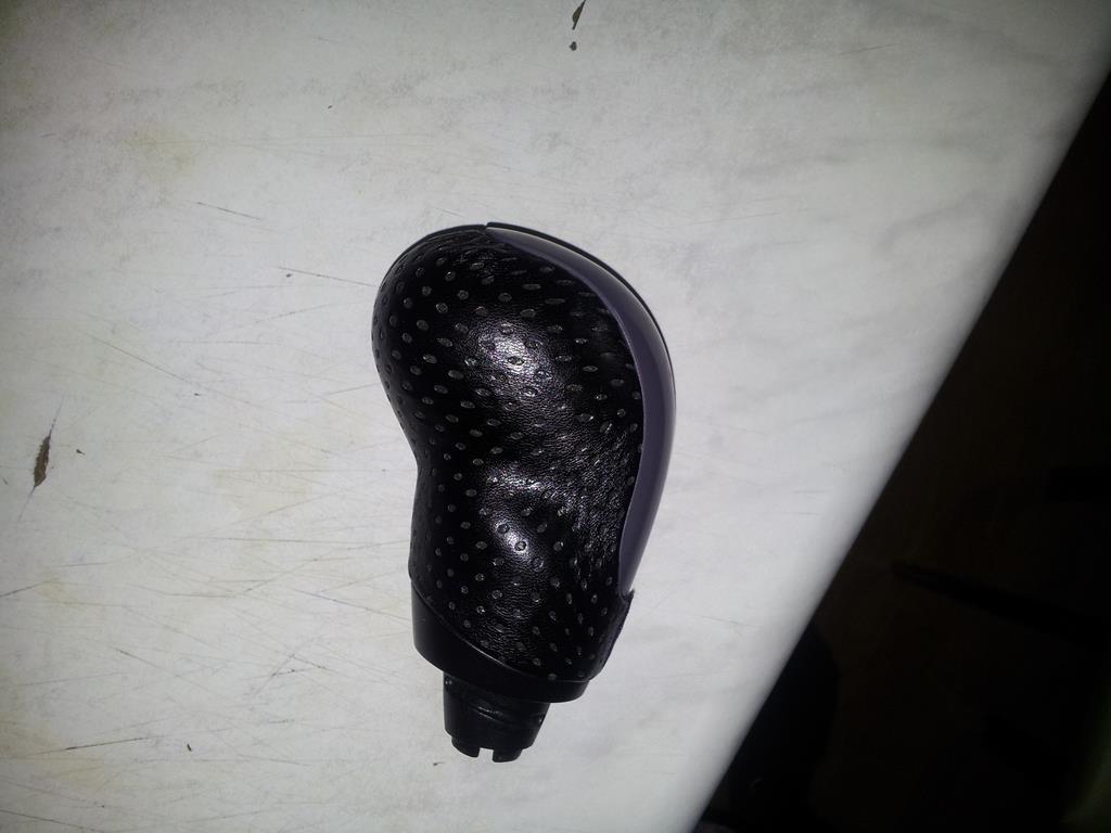

Сегодня решил привести в порядок ручку кулисы. Моя вся истёрлась до дыр :crazy: Перетянуть стоит 1000 рублей. А тут залез в инэт. Поковырял сайты и решил сам забацать. Вот что получилось.

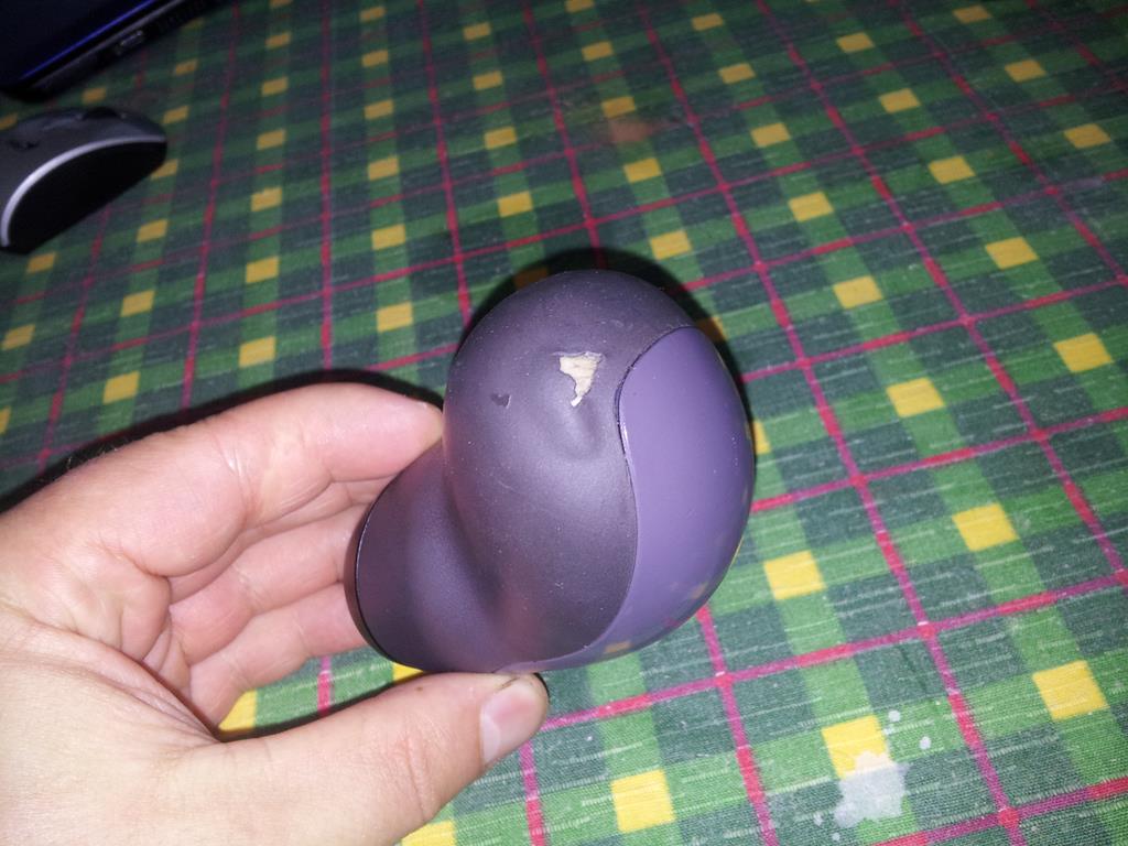

Вот что было

В разобранном виде

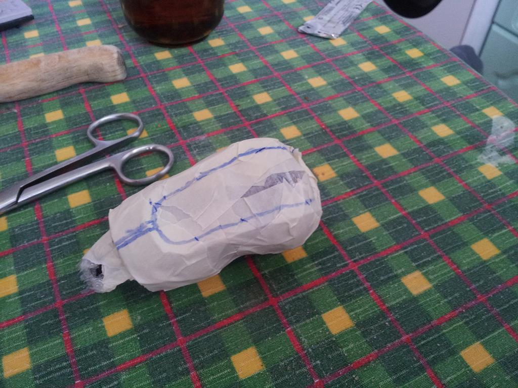

Подготовка выкройки

Результат

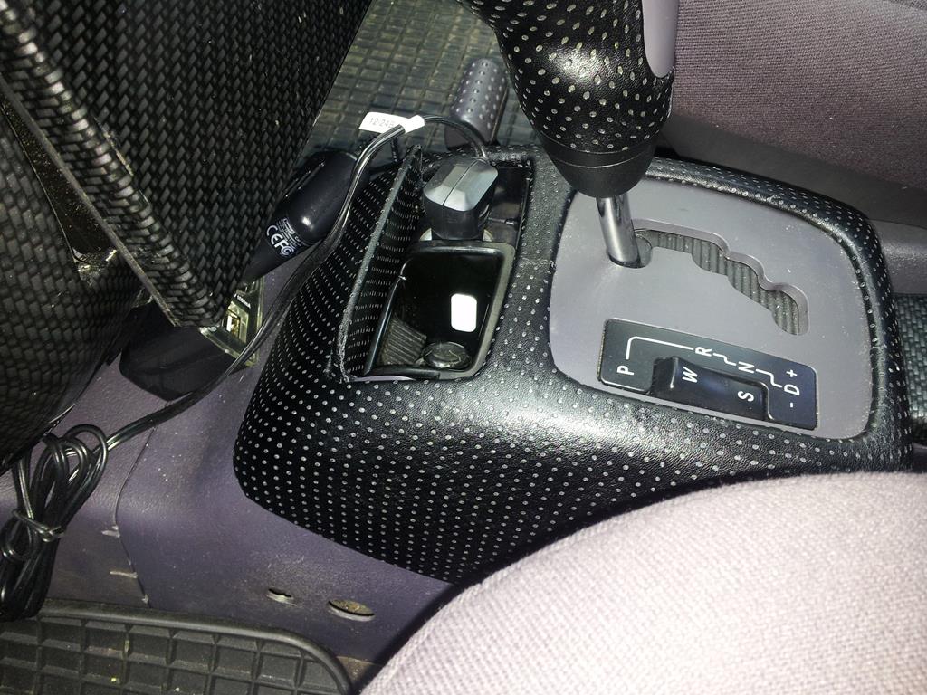

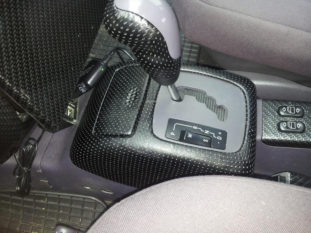

Заодно и консоль на кулисе под перетяжку попала))

Материал какой? Самоклеющаяся пленка?
granata
Сообщения: 352
Откуда: Санкт-Петербург
Авто: Т-30 Х-трайл, 2л.
Имя: Ирина
Сообщение 23.06.2014 17:23
Неа, кожзам. :yes: Вот там где кнопки стеклоподъёмников- там плёнка. На первой странице фото моего салона. Там у меня всё плёнкой обтянуто.
