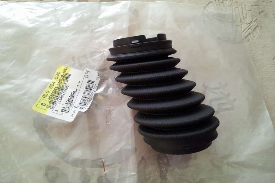

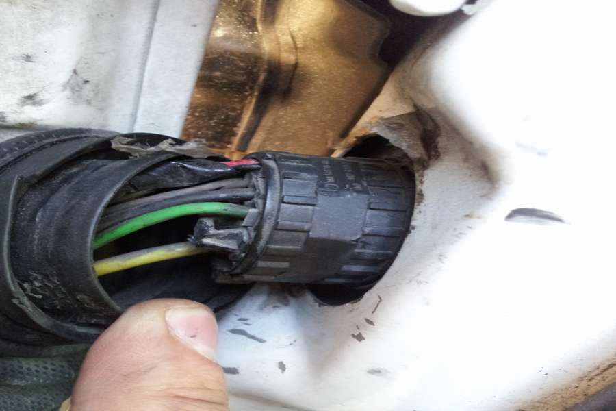

ПОМОГИТЕЕЕЕЕЕ!!!!!!! :scare3: Пришла гофра. А как этот грё... нехороший разъём открывается? Фары протирал, по колёсам пинал, с бубном танцевал.... НипАнятнА :unknown:

Если ты о разъёме, что соединяет проводку автомобиля с дверной, то я снимая дверь, отодвинул гофру, плотненько взялся за колодку разъёма, повернул её против часовой стрелки, ну так, примерно, градусов на 30-40 и ву-аля, разъём вышел . Если точнее, то проворачивается не весь разъём, а только наружное кольцо.
Сообщение 18.08.2012 23:23
Барс , пытался. Нихрена. Может посильнее надо? Но было ощущение ,что щас сломаю. А там надавливать ничего не надо никуда?
Сообщение 19.08.2012 13:40
Фрунчик писал(а): А там надавливать ничего не надо никуда?
Да нет вроде... Честно говоря один раз это делал, года три назад. Никаких проблеи не возникло, может потому и помню плохо. Ну снял, да и снял...
Слушай, а у тебя дорестайл, или уже после рестайла? Может по разному?..
Сообщение 19.08.2012 13:59

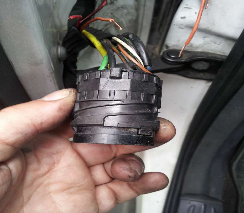

Всё... Сделал... Мать его... там не 30-40 градусов. Там выкручивать целый оборот нужно. В конечном итоге сломал там крепёжик :mad: Но вроде как держится.

Фрунчик писал(а):там не 30-40 градусов. Там выкручивать целый оборот нужно.
Точно!!! Вот теперь и я вспомнил - почти оборот :mocking:
