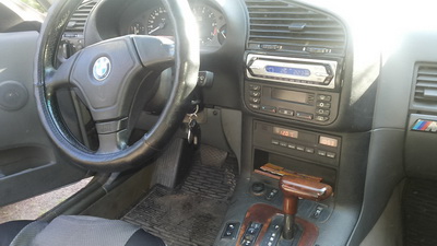

Вторая наша машина - БМВ "Жмурка" зовут. На ней муж ездит.

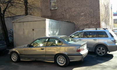

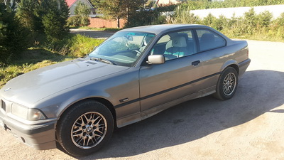

Еще фотка Жмурки и бывшего моего Аута, который я на Берту поменяла.
