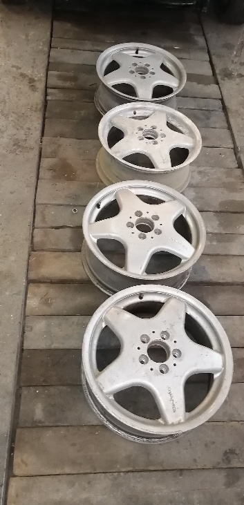

И так куплены недостающие диски для Маруси.

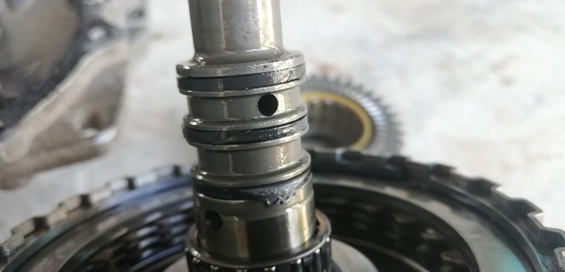

Доброе время суток. Не было времени заниматься машинкой. Но вот наконец добрался. В одинокого достал коробку и на первичном валу нашёл небольшие затертости тефлоновых колец. Больше ничего серьёзного не нашёл. Даже расстроился.

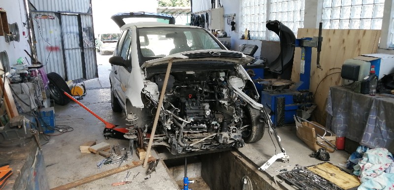

В процессе

Нижнее и среднее кольца-закусил при устаноски

Начало
