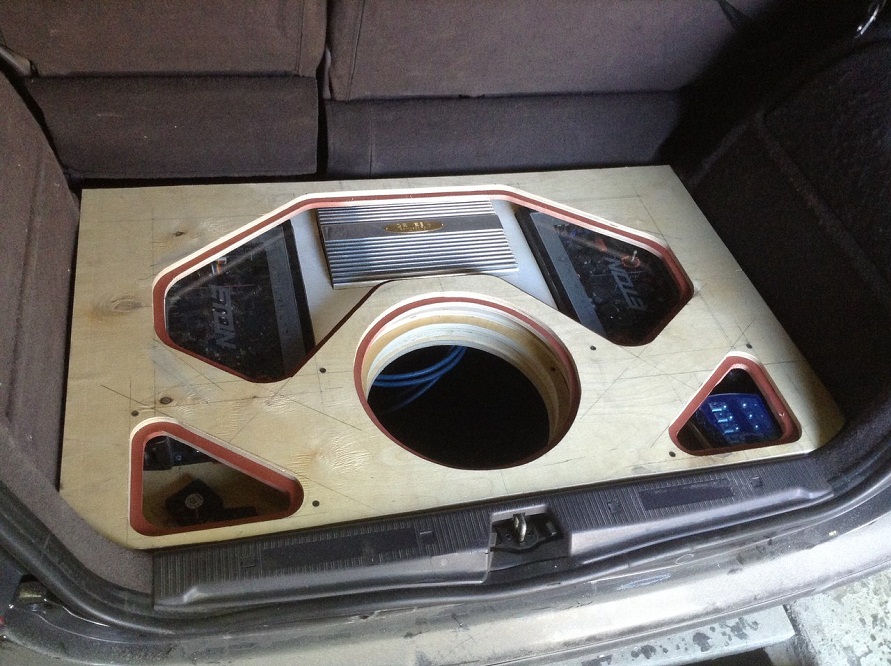

Вот так теперь оформлен багажник моего мерсика
повседневное использование
в процессе изготовления
вариант для автозвуковых соревнований
Сообщение 09.04.2015 07:51
Круто! Короб саба в запаску заходит? Фальшпол на амортизаторах?
Раз ты в плотную занимался звуком в ашке,спрошу,акуст. Провода проблема в двери завести? Как там переход в гофре устроен,проводка штатная напрямую заходит или через разьем? Что род покрытием пола,на первый взгляд там род ковролином сразу металл и проводку некуда укладывать..
Спрашиваю т.к. голову менять надо по любому и лежит 4х канальный сигнат,его бы поставить и запитать на новую акустику в штатных местах

Сообщение 09.04.2015 08:19
Под гофрами разъемы.

Сообщение 09.04.2015 18:03
Запаски больше нет, ниша полностью "очищена": убрана пластмасска с домкратом ,герметиком. Под ковролином пол, провода в гофрах прокинуты в заводских кабельканалах внутри порогов, провода для ВЧ и СЧ прокинуты под пластиком ( периметр крыши), фальшпол без газовых упоров ,т.к его не нужно поднимать , под центральным серебристым усилителем с обратной стороны прикручен процессор. Видео сниму как все моргает, позже выложу. Если честно, не дотягивают эти ДХО(поворотники) до заводских по яркости, если сравнивать с современными авто (((
