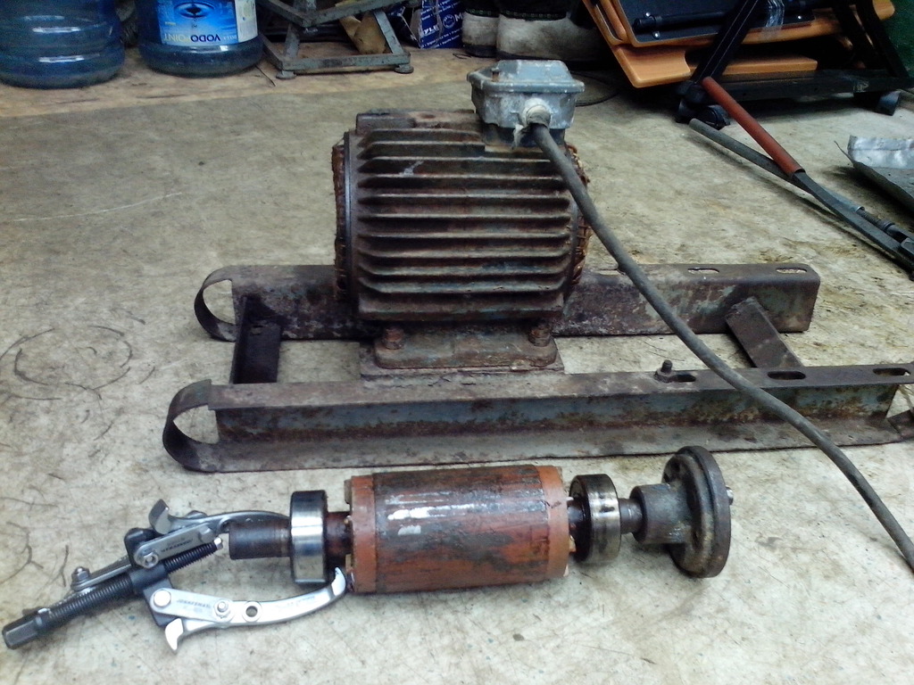

Есть у меня утопленник с закисшим намертво якорем Вот хотел поинтересоваться как его лучше реанимировать мало ли есть спецы в данной отросли!
Я извиняюсь ,что далеко не по теме но на сайте не зря же существует раздел парковка :blush:
Сообщение 15.06.2017 14:53
Ну что же!
Раз уже спросил сам и отвечу дабы тема была полной.
Асинхронный двигатель ,мощностью 5 кВт, напряжением 380 В.
Трехлапым съёмником было демонтирована муфта, сняты им же подшипниковые щиты, далее было все хорошо пролито WD и оставлено на сутки размокать. На следующий день ротор демонтировал не сильными осевыми ударами через алюминиевую простаку дабы не повредить шейку вала. Следующим шагом будет промывка двигателя дистиллированной водой, сушка -для выпаривания воды , чистка и прозвонка обмотки на предмет межвиткового и короткого замыкания на массу на основании которого будут сделаны выводы о его дальнейшей судьбе :unknown:

До сушки :trollface:
