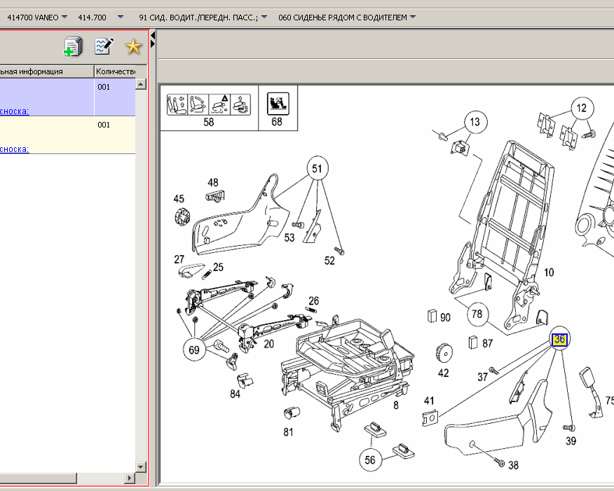

похоже?
для более детальной инфы нужен вин
если похоже, то недешево - 1,266,000 руб (вроде)

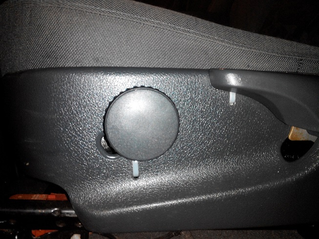

Короче,снял сидения,прикинул за что с обратной стороны можно прихватить накладку к каркасу и просверлил 4 отверстия. Затем через них стянул обычными стяжками для эл.проводки. Получилось так.
Снаружи их практически не видно,их прикрывает "барашек" и рычажок настройки сидения, разве что если только присесть на корточки. К тому же у меня под рукой были только вот такие стяжки. Можно взять потоньше и чёрного цвета. Их тогда вообще не рассмотришь. Задняя часть накладки крепиться "по-родному",так как задняя часть крепления не сломалась. Получилось хоть и не высоко технологично,зато очень надёжно. Уже полгода держится без проблем.
Короче,снял сидения,прикинул за что с обратной стороны можно прихватить накладку к каркасу и просверлил 4 отверстия. Затем через них стянул обычными стяжками для эл.проводки. Получилось так.Снаружи их практически не видно,их прикрывает "барашек" и рычажок настройки сидения, разве что если только присесть на корточки. К тому же у меня под рукой были только вот такие стяжки. Можно взять потоньше и чёрного цвета. Их тогда вообще не рассмотришь. Задняя часть накладки крепиться "по-родному",так как задняя часть крепления не сломалась. Получилось хоть и не высоко технологично,зато очень надёжно. Уже полгода держится без проблем.
