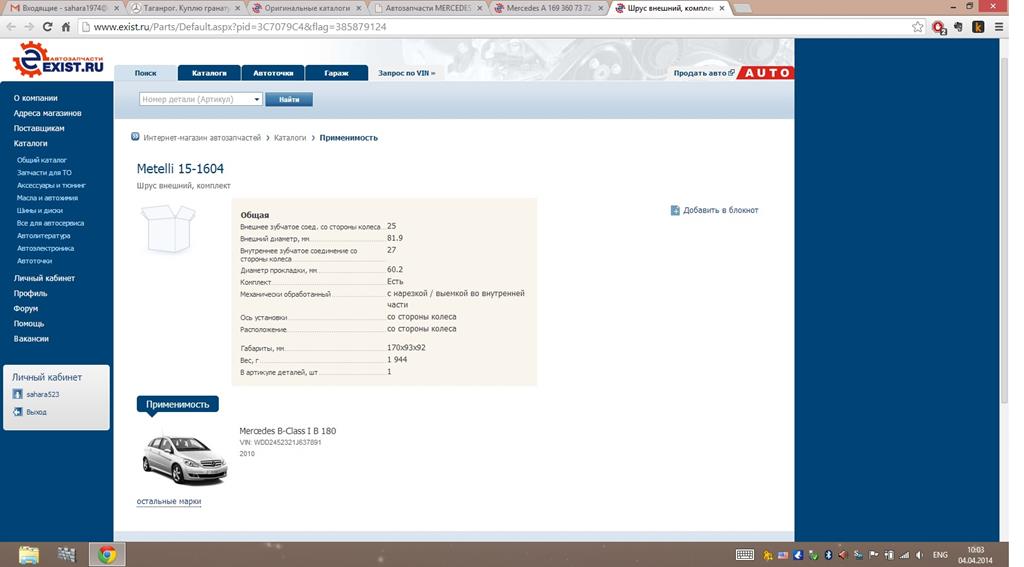

Почему мне в Exist сказали, что есть только в сборе???40000 руб.

Ребят, спасибо за помощь, но либо лыжи не едут либо я чего-то не понимаю, в описаниях они идут на МКПП, а у меня АВТОМАТ! Где ошибка???

macho, Юлия имеет ввиду что в описании эти шрусы идут на МКПП, а у неё автомат(вариатор). Но я не вижу где вы это описание нашли?
B-Class I (W245) B 170 [M 266.940] 116 л.с. Бензин 2005 — 2011 со стороны колеса вот это применимость для Рувиля 75109S. Хоть автомат, хоть пулемёт, хоть МКПП. А что у вас с гранатой? Она уже снята? Если да, то самый простой способ это посчитать шлицы на родной гранате и посмотреть описание предлагаемой
