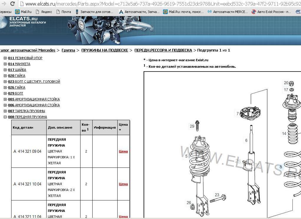

macho! прошу прощения но екзист не дает таблицу по выбору пружин. справа от количества столбец "информация" пуст

macho, перечитал все посты но понять не смог.. вот что дает elcats...

zaec да вы правы, в оригинальной программе тоже отсутствует подбор по баллам. Цирк!

Нашел вот такой каталог SUPLEX. Моя комплектация: 91 PS, АКПП + кондей, следовательно передние пружины 19243, что соответствует одной желтой метке. По ELCATS это ориджинал номер А 414 321 09 04. Есть ли смысл поставить более жесткие с двумя метками???
