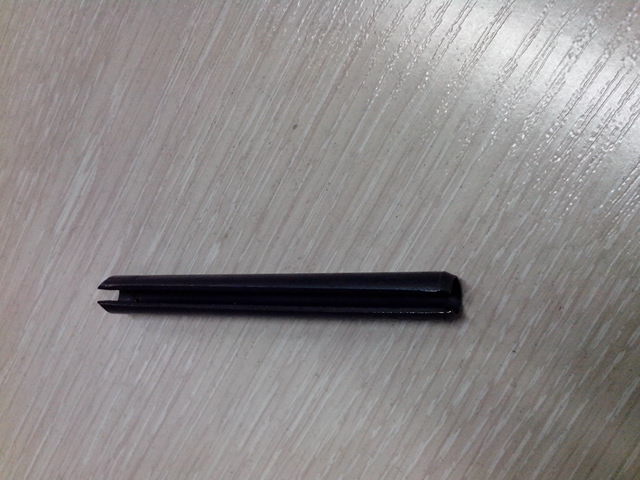

tetera писал(а):Проблема в таком,срезало штифт привода вала на коробке,авто МБ140,вынул кулису,засадил штифт,вставил на место-пропала 5я скорость
В моём посте от 05.06 есть фото моего вала, фото намба ван. На нем, если взглянуть в право, можно увидеть чёрную лапку/привод и колхозный гвоздик/штифт.
Моё видение сей проблемы. Штифт, сделан из полосы пружинной стали скрученой в трубку/спираль. При переключении передач, этот штифт играет роль амортизатора, для смягчения переключений. Диаметр сей трубки/штифта 5мм. Облом в большинстве случаев происходит на границе вал/лапка. В валу остаётся остаток штифта, резко сокращая диаметр отверстия. От сюда и проблема с ремонтом на коленке. Либо замена узла, либо капитальный ремонт узла у токаря. Второй вариант временный, в виду отсутствия амортизации происходит быстрый износ и повторный выход из строя сего узла.
Менять кулису в сборе как колеги советуют-накладно,вставил гвоздик,перед тем немного закалив в отработке.Авто вечно не будет колеса крутить.

tetera писал(а):Менять кулису в сборе как колеги советуют-накладно,вставил гвоздик,перед тем немного закалив в отработке
Может чего-то не понимаю единственное не могу понять в чем проблема купить трубчатый пружинный штифт -они у нас в Питере по крайне мере есть в продаже!
Штифты эти есть разных размеров и по прочности материала DIN 960
Пандаведь проблема еще в том что разбивает оба посадочных и как бы развальцовывает так внешнюю часть что надо рассверливать на пару мм и забивать больший штифт, а места там и так 0
macho писал(а):Пандаведь проблема еще в том что разбивает оба посадочных и как бы развальцовывает так внешнюю часть что надо рассверливать на пару мм и забивать больший штифт, а места там и так 0

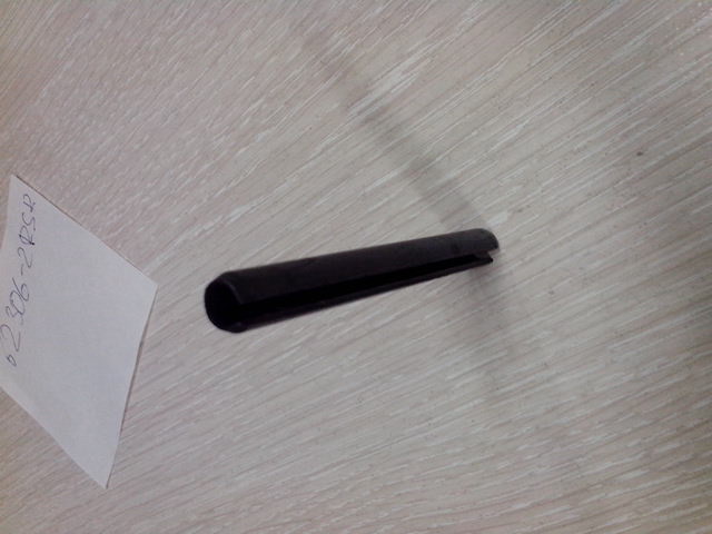

На шчет штифта,наши авто менее-более около 20 годов,там у тевтонов иенто старый авто,и проектируя наверно не расчитывали на такие сроки експлуатаций как у нас.Штивта по магазинам не искал,при случае гляну есть или нет.Проблема была у меня в другом,изучив тему Сиднея начал проволкой доставать язычек,и ента проволка упала у меня в
коробку,пришлось заново снимать кулису,надо же было енту заразу(проволку) достать,приспустил двигло,закрутил на место датчик,поставил на место кулису-появилась 5я,и свет в норму стал на задней
коробку,пришлось заново снимать кулису,надо же было енту заразу(проволку) достать,приспустил двигло,закрутил на место датчик,поставил на место кулису-появилась 5я,и свет в норму стал на задней- tetera

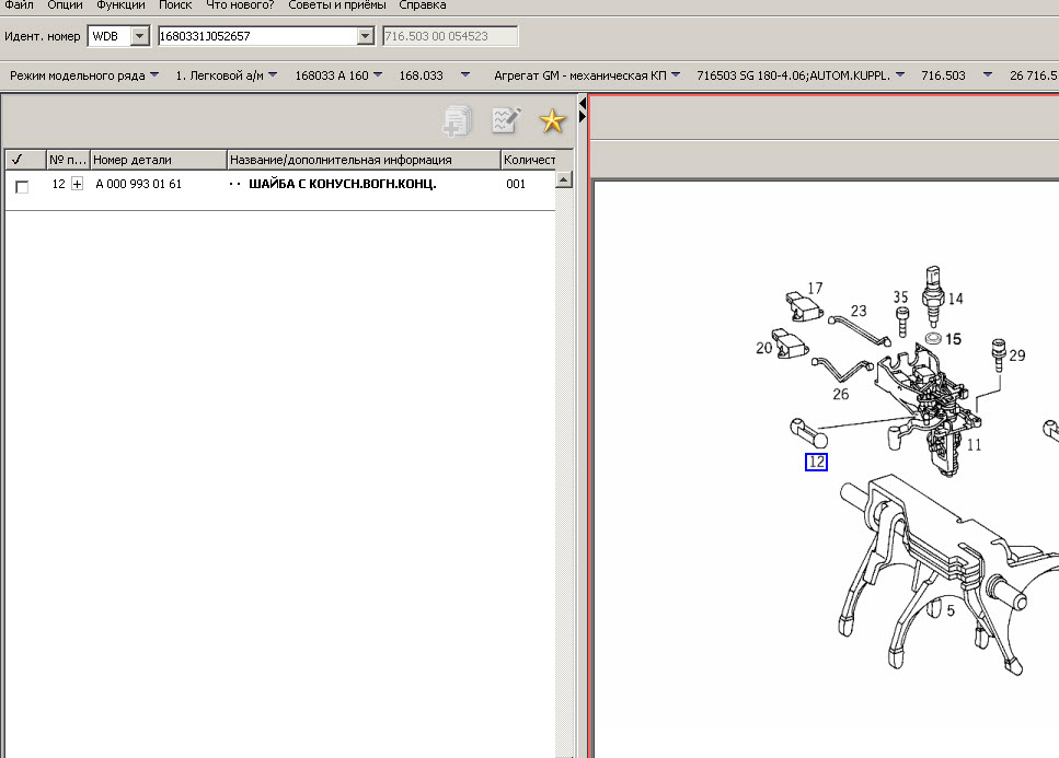

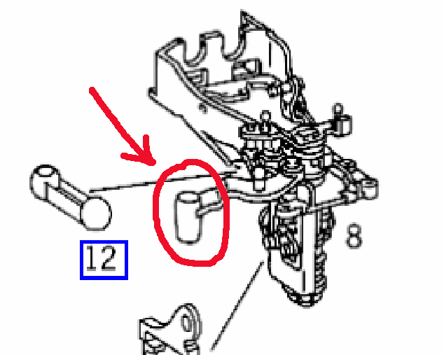

SdelaiSam писал(а):Не пойму что за противовес и как он связан с механизмом переключения передач.
Противовес неотъемлемая часть вала переключения скоростей и связан эластичной тягой №12. Противовес на картинке обведен красным.
P.S. Как вариант притянутый за уши: Разбит штифт крепления лапки к валу и накалхозили(как у меня было), сильная выработка на валу, и лапка сильно люфтит. Подушки мотора полуживые и движитель адски вибрирует, за счет этого скачет лапка на самом валу. Вот те постоянный, глухой стук. Повторюсь, сильно притянуто за уши.
P.P.S. По шатай руками лапку по всем осям.
P.P.P.S. Нужны будут подробные фото устройства проблемной части вала, могу отснять со всех ракурсов. Благо теперь у меня есть нормальный, рабочий, в заводском исполнении этот узел. За что огромное спасибо нашему гуру Macho.

Наконец то ситуация с вашей помощью начала прояснятся. :)
т.к. это мой первый мерс и я в жизни не видел автоматического сцепления (потому и решил пообщаться с знающими людьми) я и не мог понять причину стука. А все оказалось просто.
Обведенная красным деталь в моей машине синяя
от изоленты. А я ведь еще думал вроде к ней ничего не крепится, зачем ее замотали. От сюда и глухой стук.
в место детали 12 какой то хомут из проволоки.

Maksimu$ писал(а):Противовес на картинке обведен красным.
от изоленты. А я ведь еще думал вроде к ней ничего не крепится, зачем ее замотали. От сюда и глухой стук. в место детали 12 какой то хомут из проволоки.

SdelaiSam писал(а):в место детали 12 какой то хомут из проволоки.
Номер детали A0009930161, в народе зовут "подпяточник". Чуть подробнее на картинке.
Стоит примерно $5 (пять долларов)
можно немного прочитать в этой теме -> Проблема с выбором передач
