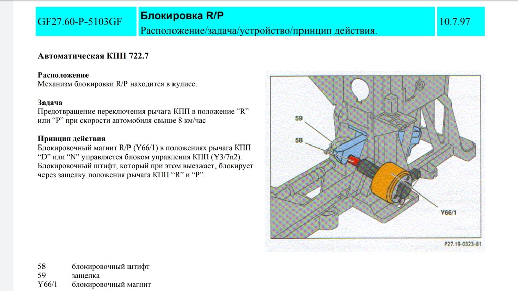

[Pagot а там не тросик часом, у меня тоже не блокируется, я не разбирал кулису у себя, у меня трос какой-то пот центральной консолью в районе люка Акб спрятан, я думал он на кулису идёт.

Да делфи. Нет на селектор приходит один трос. Он уходит на коробку и на сколько я понимаю отвечает за выбор передач. Вот и возник вопрос. Если есть соленойд блокировки то зачем он в этой машине? А блокировку хочу сделать, что бы если вышел из машины ребёнок или кто то ещё случайно передачу не включил. Сдаётся все таки есть какой то способ его задействовать...

Вообще кулиса в положение P при отсутствия ключа в замке зажигания, не должна переключаться, я особо не вникал, но помоему там все таки завязано с ключем и педалью тормоза, надо разбираться. У меня в теме w168 из Пушкина обсуждалось.
Вот немного инфы про клапан

Снимите крышку АКБ ,вытащите аккумулятор и пошурудите рукой под центральной консолью где блок климата, может у Вас тоже там тросик смотанный запрятан. (а может он с печки или ещё с чего, к кулисе подходит только трос боудена!!! )
