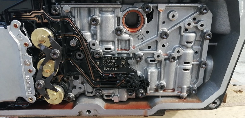

вот что я вытащил из машины

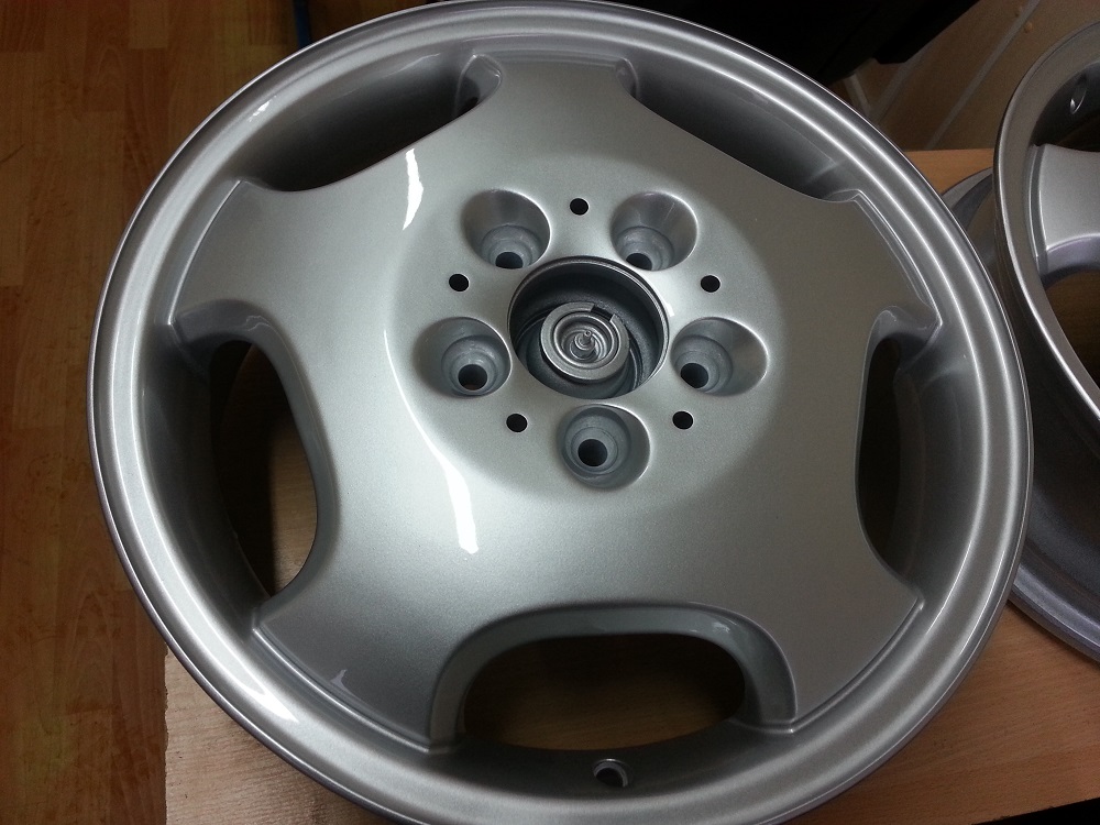

Купил и восстановил оригинальные диски! До этого был китай.

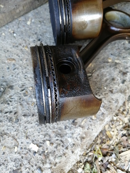

Сообщение 28.05.2020 22:09
OmanRa правильно, что ветку свою создали будем наблюдать.

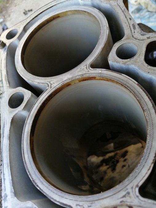

А что за гильзы вогнали от чего?
Сообщение 29.05.2020 07:44
Пандаведь писал(а):А что за гильзы вогнали от чего?
токарю отдавали, сделал под родные 80мм поршня.

Сообщение 07.06.2020 22:22
Возможно, вогнали шестёрочные гильзы, расточив их до 80мм. Это мои предположения. Просто это напрашивается, как наиболее вероятный вариант.

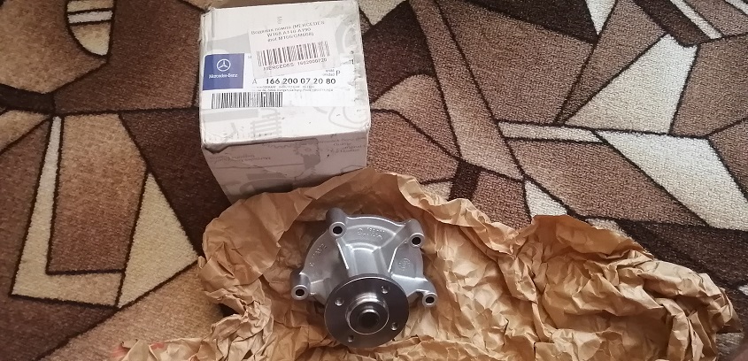

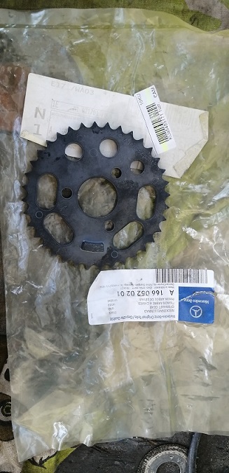

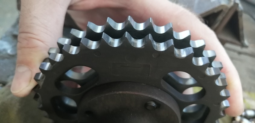

Сообщение 08.06.2020 13:01
потихоньку подходят запчасти

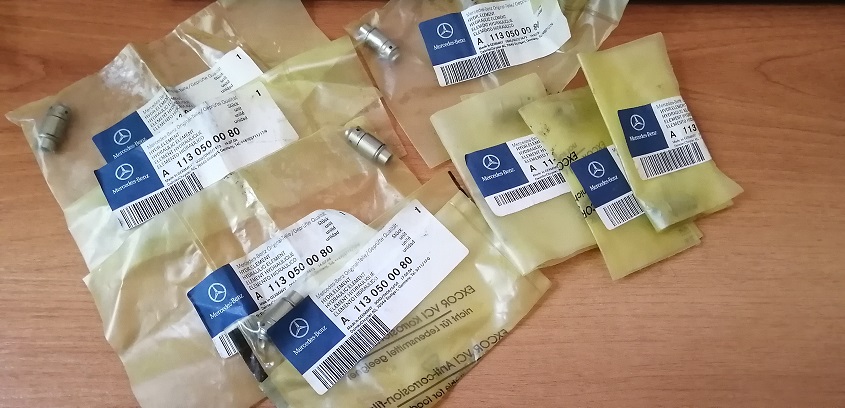

Сообщение 10.06.2020 08:12
где то читал что на оригинальных компенсаторах INA написано. Так и есть.

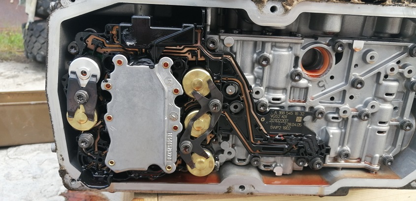

Сообщение 14.06.2020 13:13

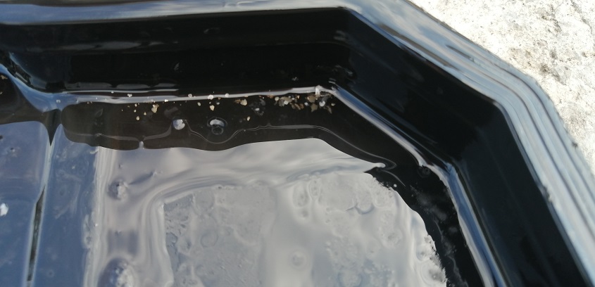

Мотор почти собран. Решил разобрать коробку.
металлическая стружка
