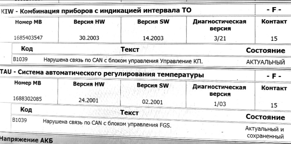

Macho, сможете помочь с ремонтом?
И ещё, снимал фишку на коробке, там было немного масла на контактах, его там явно быть вообще не должно

koshevarovS подтекает сальник разъема, это не страшно. При снятии платы его можно заменить. Но проблема у вас не в этом.
