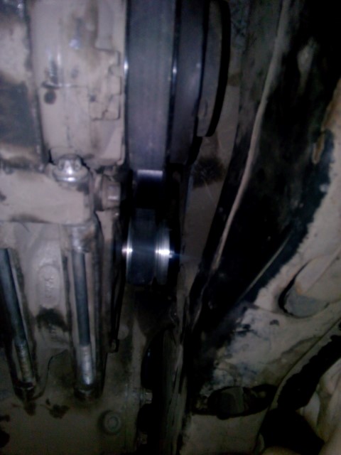

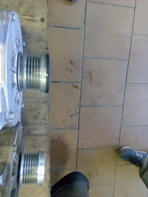

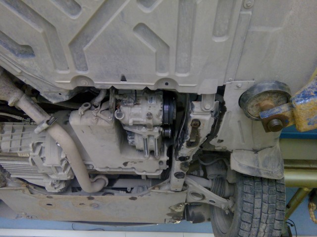

Добрый день!
На днях отдавал в переборку генератор, засвистел задний подшипник, перебирал в солидной конторе, кому надо сайт дам, меняли на гене все подшипники, шкив с обгонной муфтой, щётки с электроникой, всё оригинальное, обошлось в 7700 р., Так вот через некоторое время, буквально на следующий день, что-то снова засвистело, грешил на ремень, купил от HI-GeaR кондиционер-натяжитель ремней, звук уменьшился, но попал в хороший дождь и свист возобновился...Хотел было поменять ремень, но вскрыли защиту и увидели н соосность шкивов компрессора кондиционера и гены... Как так? Поехали на фирму переборки разбираться. там ещё всё проверили по всем каталогам, развели руками, всё родное и замечательное, но не соосность была явная миллиметра 2..В итоге решили подбирать шкив, который бы прилегал ближе к телу гены на эти 2 мм, благо в этой конторе шкивов на любой вкус. Подобрали мгновенно, влепили шкив, вернулся в сервис, всё это хозяйство собрали. Посторонние звуки пропали! :yahoo:
Но причину не соосности так и не определили...Странно всё это.
Не соосность шкивов налицо
Родной шкив (на новом родном генераторе) и подобранный шкив с удалением не соосности
Вот здесь не соосность видна явно
Но подобранном шкиве больше шлицев, 6, на родном - 5, поэтому ещё ремень можно двигать туда-сюда, двинули как надо соосность налицо
