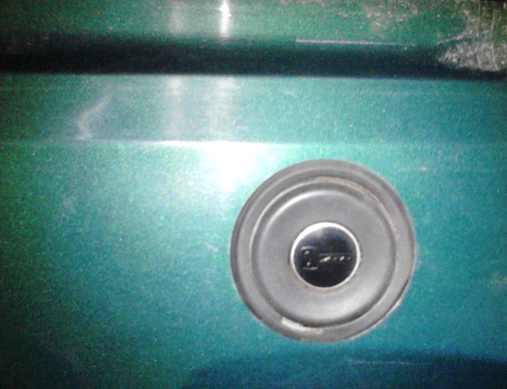

Знакомый подкинул номер A 210 766 00 56 - накладка ручки. По сути - это заглушка на замок, вставляется с улицы в личинку замка, черного цвета. Я хочу на дверь багажника поставить. Штука маленькая около 10 мм в диаметре - фотка похая получается - показывать не буду :lol:

Сюда хорошие фотки не заливаются, так что фоткай и выкладывай. 7Rpodgornyh, при встрече покажешь? Скока стоит? :trollface:

Конечно покажу. 158 руб стоит такая фигня, но знакомый говорит, что личинку закрывает конкретно.

Поставил на дверь багажника.

Сообщение 12.06.2014 16:36
Хм, если б у меня был живой замок багажника, обязательно бы поставил.
А так его даже до конца туда поставить невозможно.

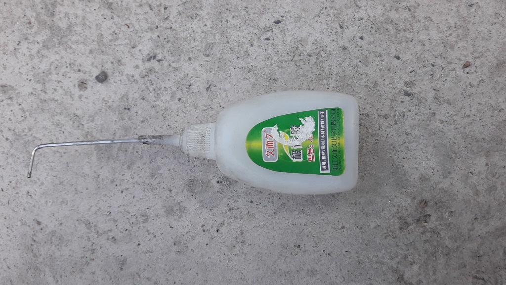

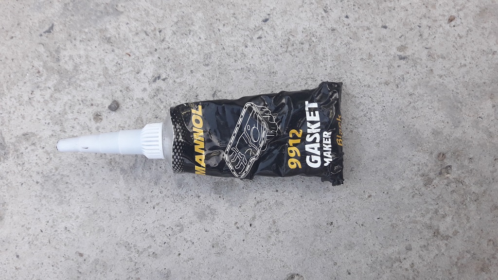

Ласточка изначально досталась с дефектом замка багажника. То есть, при открывании/закрывании машины, в задней двери был хороший такой пшиик, секунд 5, после чего замок открывался или закрывался. Что странно, в процессе езды особых проблем это не создавал, а вот если машина стояла некоторое время, открыв с кнопки багажник уже не закрывался, насос качает, воздух в двери шипит, но замок не закрывается. Почитал всякие мёртвые форумы, на которых была хоть какая инфа о замках, все кричат под замену мембрану. Спустя время, замок стал жить своей жизнью, хочет откроется хочет не откроется. Вчера, в воскресенье, единственный выходной, погода мерзкая +25, листва немного спасала от палящего солнца, решил определить мероприятия по устранению скрипа в дверях, но это другая история. залез и в замок багажника. Разобрал пневмопривод, мембрана протерта 0.5-0.6 см по сгибу. Под рукой оказался Хитайскай глуе, по типу суперклей, но немного другой. Проклеил, вроде эластичность мембрана не потеряла, просвета нет, собрал, поставил, на закрытие не работает, шипит. Решил что сопить по кромке, установил мембрану с помощью герметика и о чудо, работает как часики. Понимаю что это все временно, но пока работает и я счастлив.
Процесс не стал фоткать, тупо обшива дверей расстроила, но фоты клея и герметика постараюсь запихнуть.
Хитайскай глуе
Герметик
