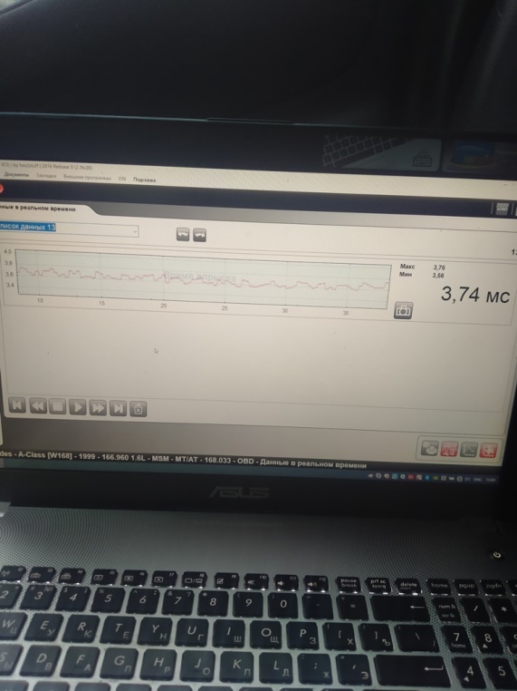

Съездил замерил топливо. Замер на горячую показал: На холостом ходу 2.8-3. При оборотах около 4000 2.5-2.8. На ходу около 2.5-2.8. Фильтр менялся около 3000 назад. Решили заменить насос. Временно поставили вазовский. Замер на холостом ходу 4.2. В движении ниже 4.1 не опускался. Сразу заметил, что вазовский насос на много шумнее. Но пока работает и ладно. После замены стер ошибку по мотору (P0170). Где то в промежутке с 12 до 16:30 катался по своим делам по городу. Ошибка не выскочила. Будем надеяться, что проблема ушла. На горячую еще посмотрел время впрыска. Все потребители (фары, печки и т.д.) выключены. Время впрыска заметно стало меньше.

Серьезная диагностика ничего не скажешь...
Есть логика как связано давление топлива в рампе и время впрыска? Логично было бы увидеть показания расходомера и эффективность лябда регулирования.
В общем нужен стар и его владелец с мозгами, тогда можно попытаться понять что не так.
