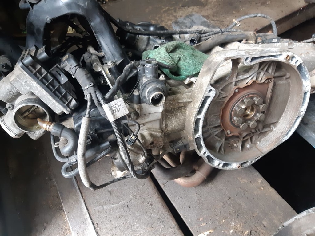

Вчера едзил к Семёну Jusem на замену движка, приехал и понеслось

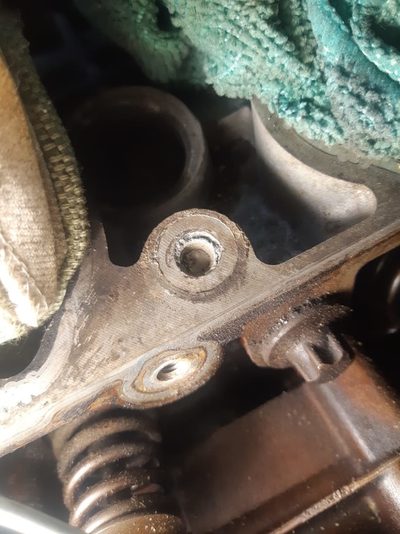

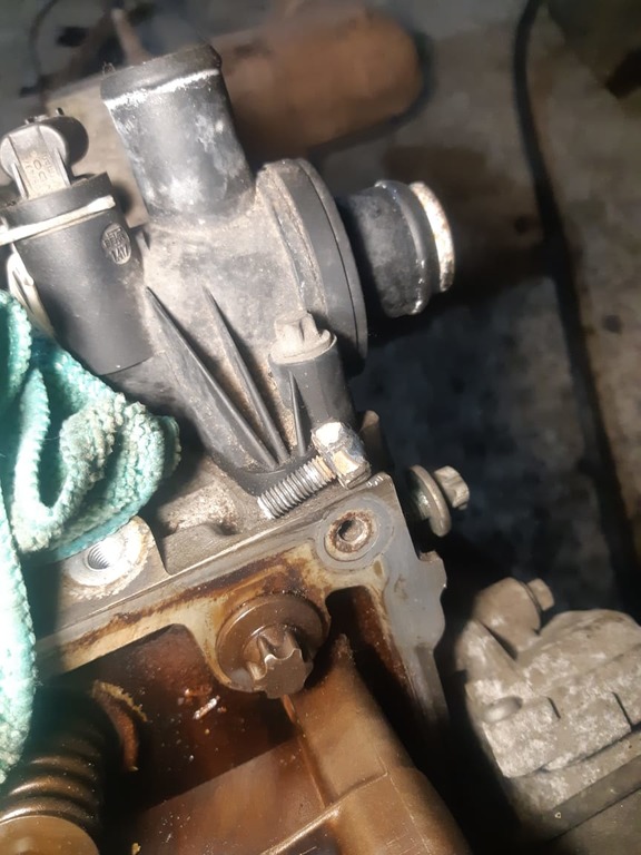

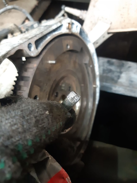

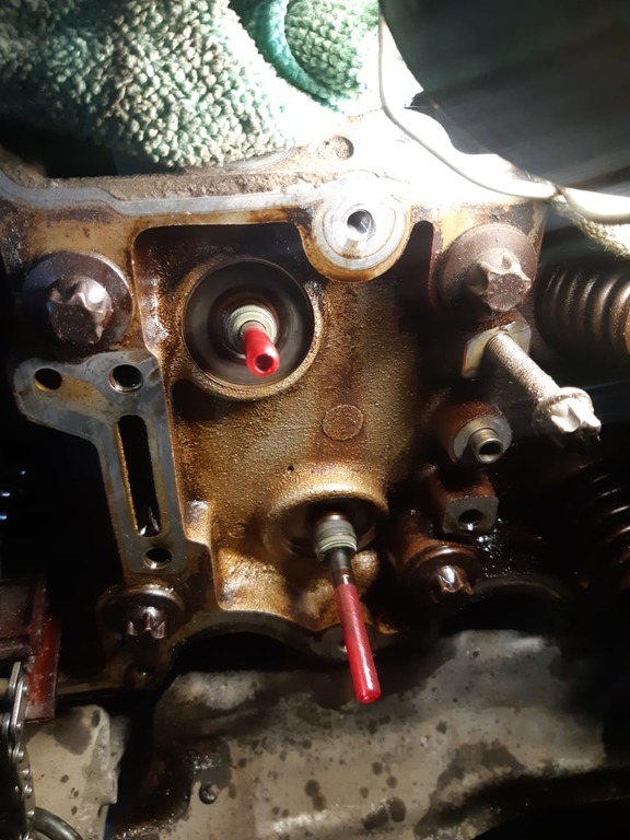

Сообщение 21.05.2020 05:48
Некоторые болты были обломаны, пришлось ему привариваться, а иные высверливать, колпачки все дубовые, меняет на новые

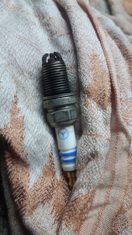

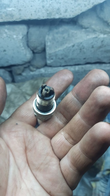

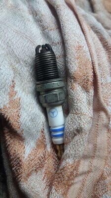

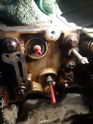

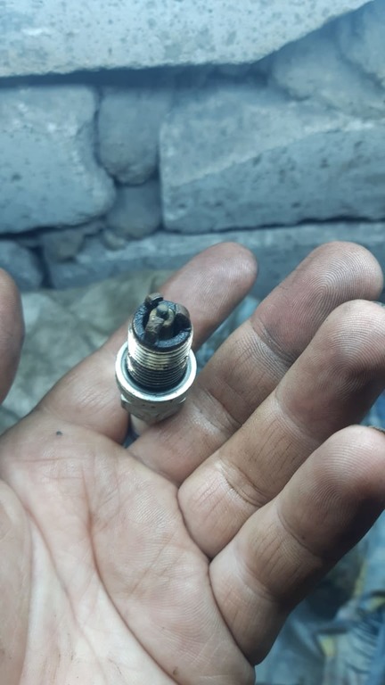

Сообщение 21.05.2020 17:58
Свечи родные, еле выкрутил, натяжитель в норме

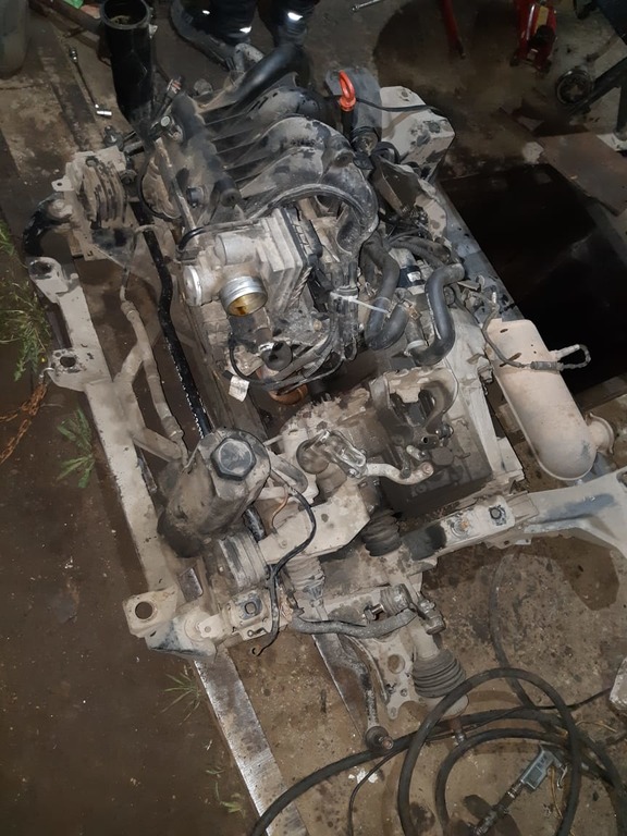

Всем привет, пока ничего не происходит опишу получение разрешения на мену двигателя и нюансы этого дела, итак, делаем экспертизу , мы делали на ptiafond.ru, контора проверенная временем и другими пользователями, нам выдали заключение экспертизы , но в нем был указан экологический класс Евро 4, а в документах на наше авто и авто донора Евро 3, и тут началось интересное, с ГИБДД отправили запрос в МБ РУС на получение справки о том что наш мотор Евро 4, оттуда пришёл ответ, типа после замены мотора сделать экспертизу что он действительно соответствует этому классу а пока ставить его как евро 3, ладно, пишем на птиафонд, эксперт говорит пришлите нам наш документ а мы вам выдадим что мотор евро 3, после мены сделаем евро 4, хорошо еще в гаи пошли навстречу нам и сказали придти во вторник с сканом экспертизы евро 3, письмо хоть и из Москвы и заказное, а идет 4 дня, далее идем во вторник в Гаи получаем разрешение, потом делаем замену двигателя в сертифицированном центре, делаем экспертизу что авто действительно экологического класса Евро 4, делаем диагностику, и едем уже на машинке в ГИБДД, на замену ПТС и СТС, всё, документы в порядке, можно ездить, более подробно распишу когда закончим.
ну и о главном, мотор собран, завтра начнется снятие старого, и установка нового, а также комплекта сцепления, выжимного, ревизия передних тормозов, замена тормозных дисков, колодок,диагностика подвесного подшипника, замена бензонасоса, двухходового клапана, продувка родного адсорбера, подгонка Starом мозгов под моё авто

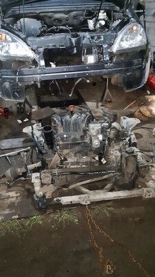

Сообщение 23.05.2020 22:18

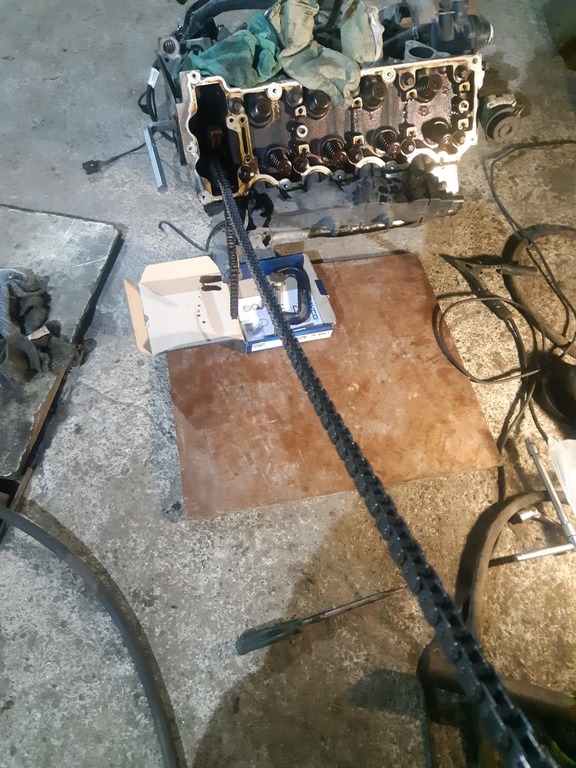

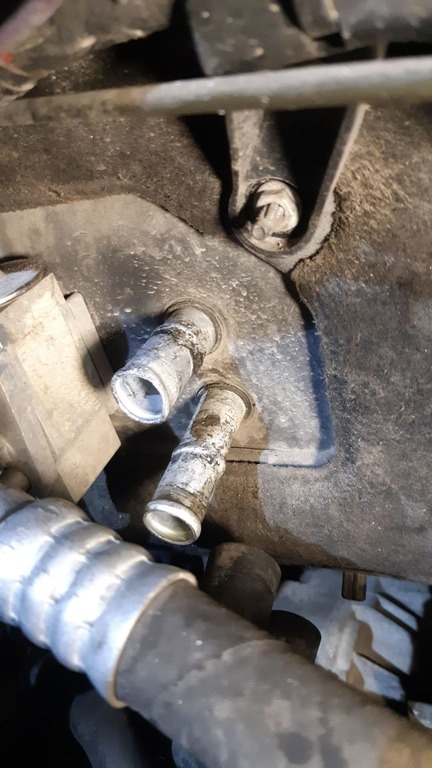

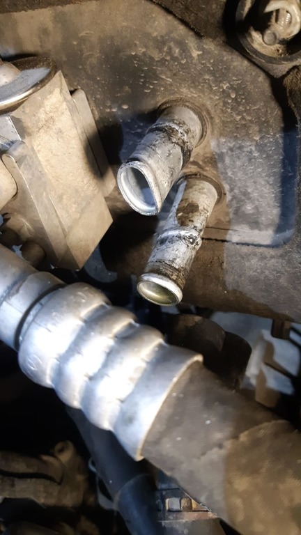

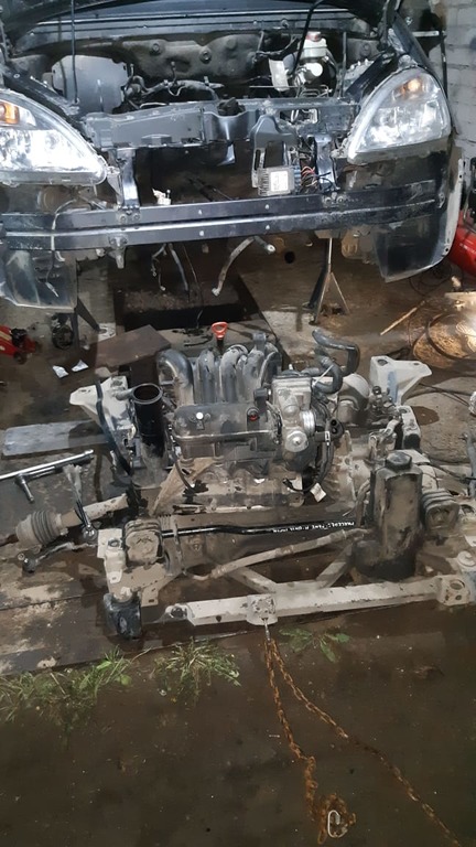

Продолжаем исправлять косяки и менять мотор

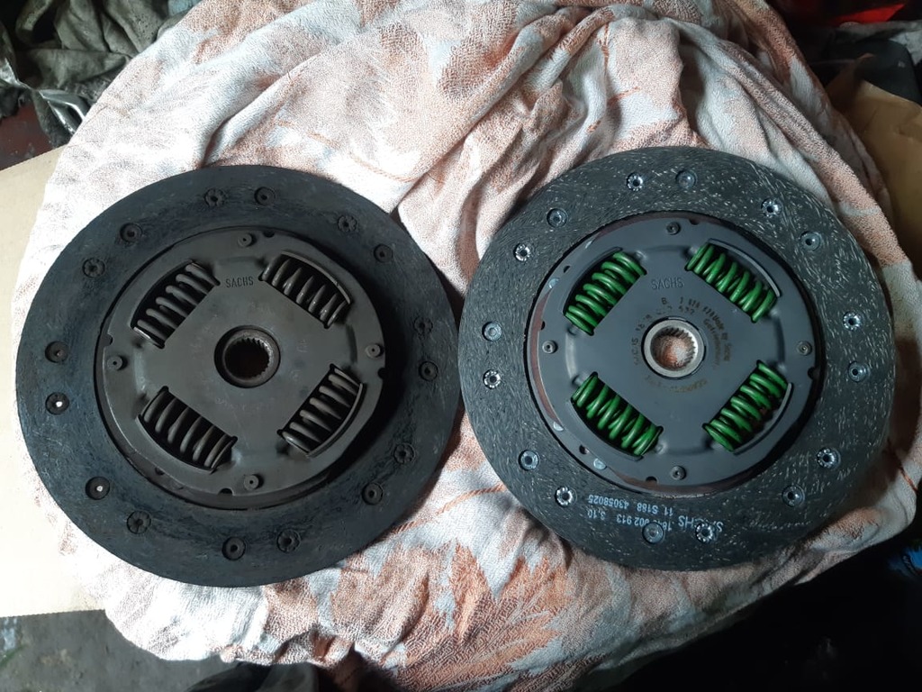

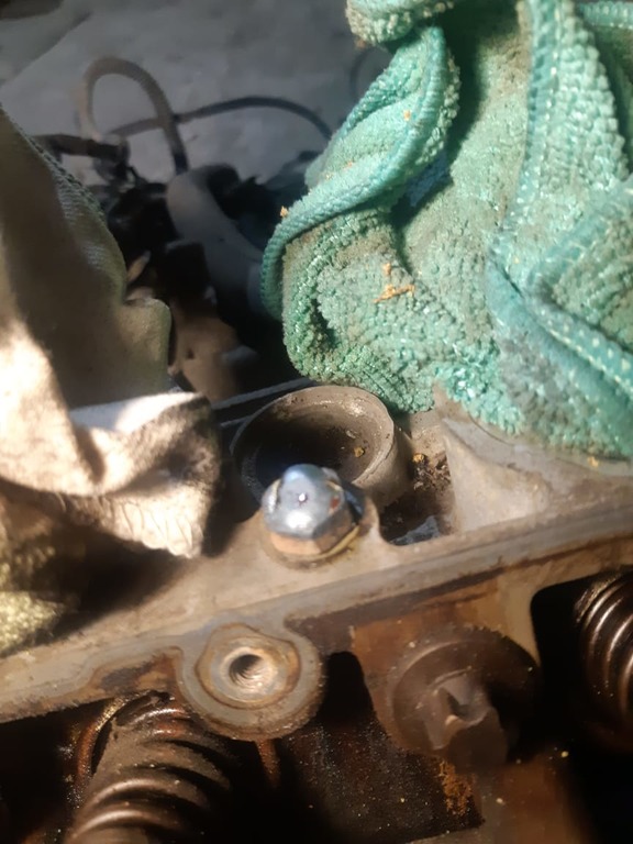

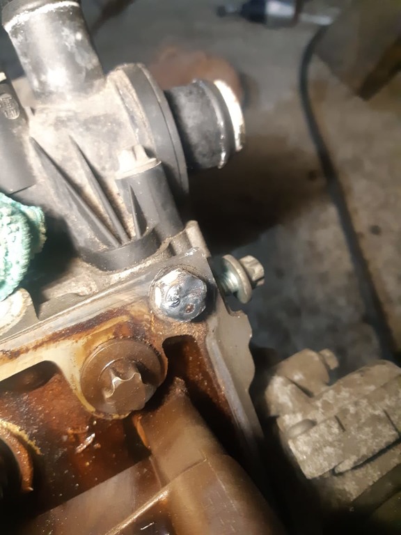

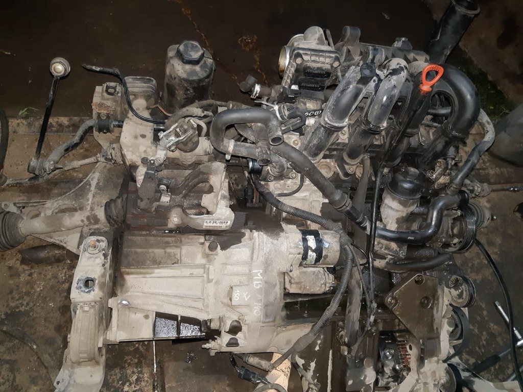

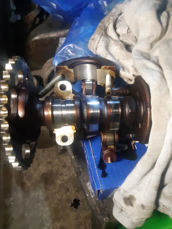

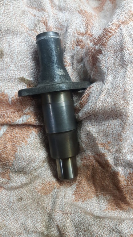

Сообщение 24.05.2020 11:26
И ещё фоток
Сообщение 24.05.2020 18:05

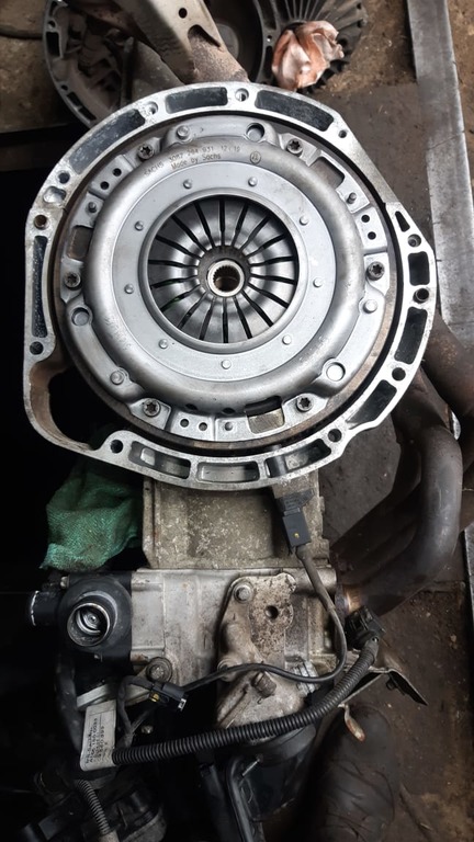

Пандаведь привет, твой подшипник не пригодился, мой не шумит, но был сухой, могу отправить назад, у меня гудит коробка, люфт 2мм левого привода, теперь искать коробас придется :scare3: стоит 716.501. какую ставить такую же или гоночную 716.506 в душе не е....у, под 1.9 непонятно что там на ручке стояло
