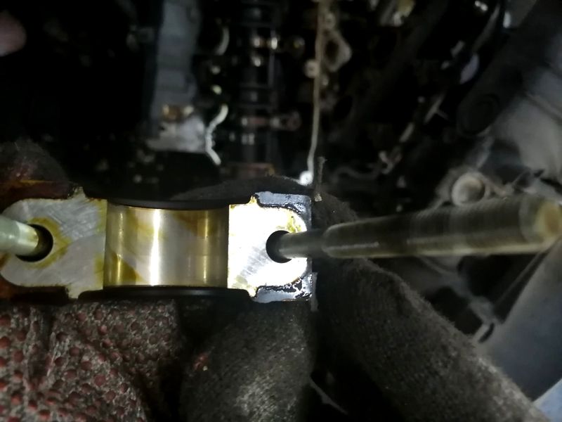

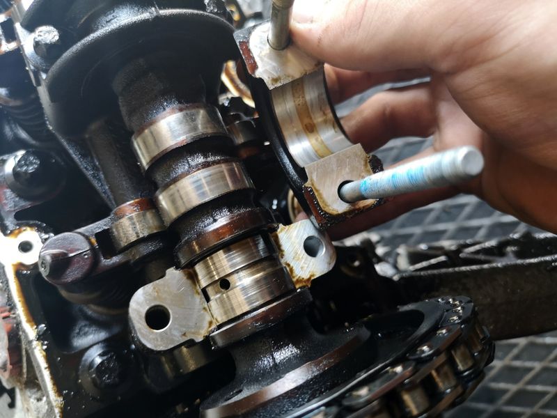

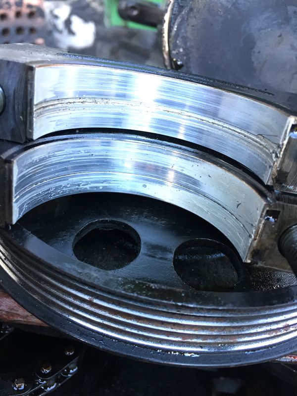

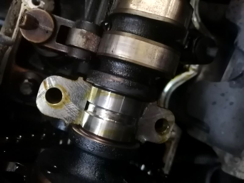

Давно хотел создать тему, не то что бы наболело, просто попался хороший пациент и была минута для разбора и фото.
Судьба у всех этих моторов одна, время только можно отсрочить используя хорошее масло, меняя его вовремя и эксплуатируя авто в нормальных режимах.
Подобное не редко можно видеть на пробеге 200 000
Если вы видите подобное на распредвале при замене, например, цепи или покупке мотора - перед вами живой труп.
0-02-05-56fdbe30cb9aaa4185ebbacb34c3c2e998bde8bc4cbd6190d417cb7d000ad9d1_d00b3b23.jpg
0-02-05-a2e4dbc7ab3fb5dc87ecea17d81b04151a6e5b9a46f0b6df797ebfcbf410f231_32adf3fd.jpg

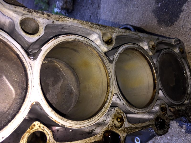

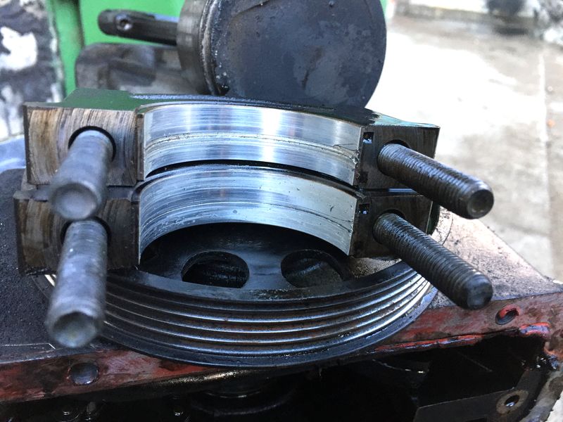

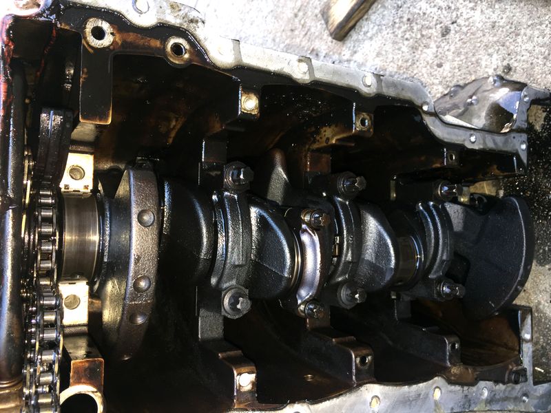

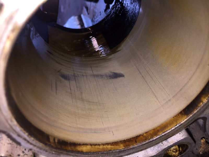

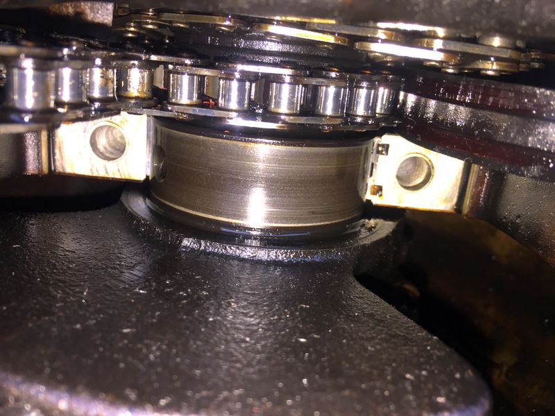

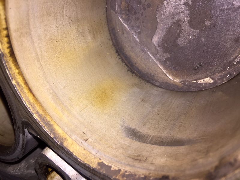

Внизу будет вот так в разной степени:
Сообщение 07.07.2019 01:22
Все это рано или поздно приведет к снижению давления масла, затем, независимо от состояния ГРМ, к неработоспособности натяжителя цепи, перескоку ее, и встрече клапанов.
Сообщение 07.07.2019 01:25

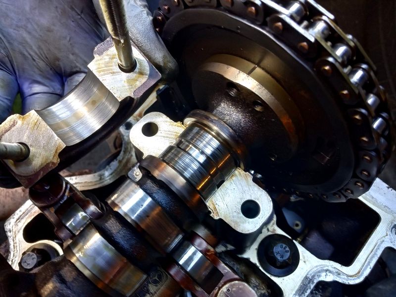

Резюмируя, состояние живого мотора должно быть близко к вот такому. Если продавец не дает посмотреть состояние распредвала, он идет на ЙУХ!
