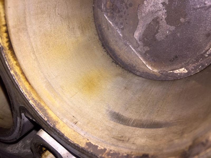

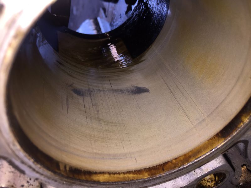

Давно хотел создать тему, не то что бы наболело, просто попался хороший пациент и была минута для разбора и фото.
Судьба у всех этих моторов одна, время только можно отсрочить используя хорошее масло, меняя его вовремя и эксплуатируя авто в нормальных режимах.
Подобное не редко можно видеть на пробеге 200 000

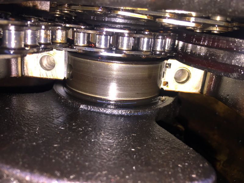

Если вы видите подобное на распредвале при замене, например, цепи или покупке мотора - перед вами живой труп.
Внизу будет вот так в разной степени:
Мотор M166 - билет в один конец
Все это рано или поздно приведет к снижению давления масла, затем, независимо от состояния ГРМ, к неработоспособности натяжителя цепи, перескоку ее, и встрече клапанов.
Резюмируя, состояние живого мотора должно быть близко к вот такому. Если продавец не дает посмотреть состояние распредвала, он идет на ЙУХ!

Rindzin я не покупаю моторы которые не дают посмотреть. Поэтому кто хочет продать - покажет.
Насчет гайки и тд дело личное, по сути это только немного отсрочит кончину потому что задиры это в любом случае кончится клином.

К сожалению и свой мотор на фотках признаю, моторы у 168 и 169 живые только у тех кто сам менял масло и обслуживал. Постсоветские автосервисы очень не любят трудности, а владельцы очень экономные даже с мерседесами, в итоге у меня log по замене масла в star 133000 - 187000 - 226000 и тут то я ее и купил

никто над ним (движком) не издевается, просто ресурс под 300к не более. В моей семье мерсик 10лет, накатал 100к, масло менялось с трепетом каждые 8-10к, причем заливалось не самая дешевая синтетика. И что? Холодный пуск - это пнули по ведру болтов. 3-5сек и тише становится, при пробеге к 7-8к , т.е когда масло пора менять, начинает стучать гидриком или не гидриком,х.з
Это говорит о чем? О том,что давление масла уже не то. Может буду синьку лукойл заливать, но кажд 5к. Самое интересное,что масло не жрет
