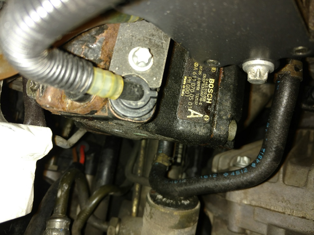

Интересно что они там ремонтировать собрались если плунжера будут целые.Изображение
Плунжерная пара 2600р, новый тнвд 25000р Autotechteile 0822
Кроме плунжеров там ничего не изнашивается, насос простейший, ремонтируется за 20 минут и не требует никаких регулировок на стенде.

Прислушался к совету Macho и заказал ТНВД б.у. Дают 14 дней на проверку и говорят, что проверен на стенде. Кстати отправил продавцам фото своего ТНВД, так они говорят, что у меня он меняный и стоит не с ашки, а они отправят именно с ашки.

Сообщение 17.11.2019 15:05
Вот кстати фото моего ТНВД
