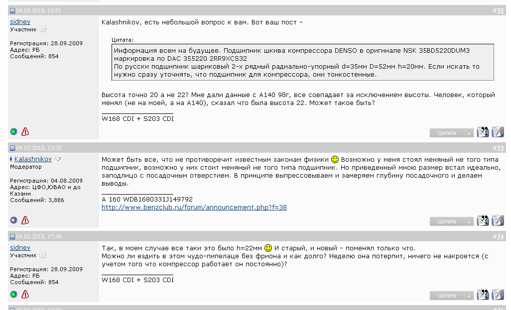

macho писал(а):тнесем это пока к разряду мифов. Везде куда я добирался было 20.
Я несколько в шоке, но 22мм, походу, у меня стоит
Вот тема с бенцклаба, там где-то в середеине поищите мой ник - http://www.benzclub.ru/forum/showthread ... 706&page=4
И скриншот
sidney хз, пока не встречал.
