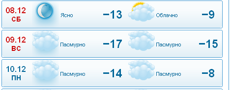

Сегодня утром все отработало штатно, машинка завелась как летом. Нужно будет что-то придумывать с вентиляцией бака - открутив крышку, очень четко услышал звучок "Пш-ш-ш-ш-ш" засасываемого воздуха. Значит в баке была разреженность, не думаю что это смертельно скажется на работе, тем не менее неприятно.
У нас тут обещают вскорости такие вот погоды
Посомтрим, что получится...
