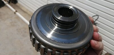

OmanRa в ютубе есть ролик есть как его давлением проверить. Фрикционы K1 еще посмотри, нередко они в мясо.
Если K1 болен и на нем немного на таком покатались фрикционы почти всегда спиливаются прилично.
macho - Сообщения: 4646
Спсаибо, мачо. Померил микрометром толщину дисков, такие же как стоят.Как проверять на валу к1 я понял.
OmanRa - Сообщения: 159
- Зарегистрирован: 21.05.2020 19:15
- Город: Сочи
- Авто: w168 a160

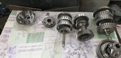

Да по фото видно что они на огнях, а чем вы в К1 полезли?
Ну раз разобрал, думаю все сразу сделать.
- Город: Сочи
- Авто: w168 a160
Мачо, что значит на огнях?
- Город: Сочи
- Авто: w168 a160
Значит, что в порядке

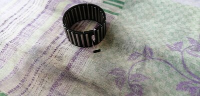

OmanRa Зачем тарелку было менять, она без износа у вас?
По подшипнику я хз не совсем понял вопрос. Эти подшипники вечные, не понимаю как у вас там оно сломалось.
Мне не приходилось их менять за все время.
На фото еле видно, сепаратор лопнул с одной стороны. Вот и пришлось менять. Мачо номерок её не подскажите?
