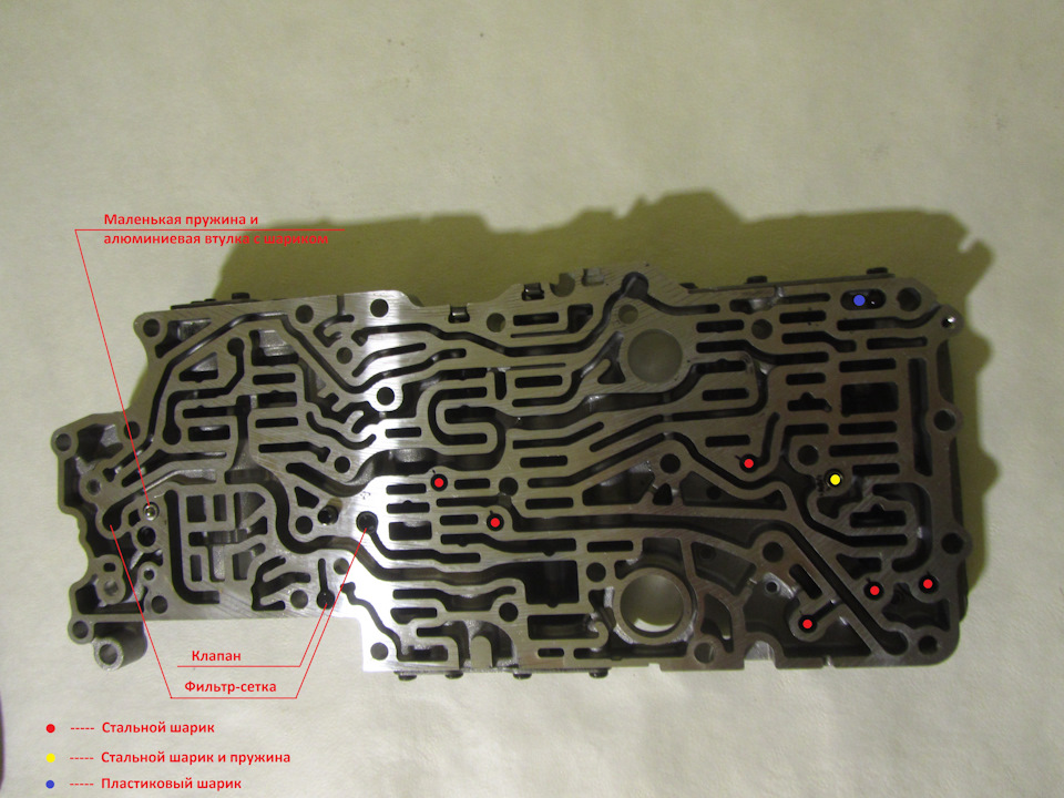

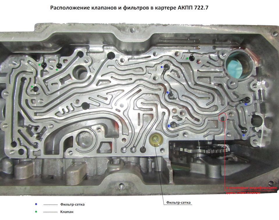

шарики и фильтра

Это касается не всех гидроблоков, они были разные.

вот другое расположение
