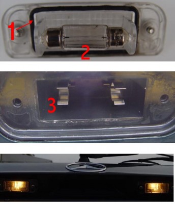

сгнила пружинка(под номером 3),куда вставляется лампа,кто менял?у друга на ML такая же фигня,тож не знает как заменить
Пружина фонаря подсветки номера

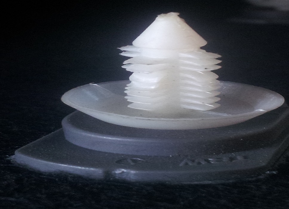

снимаем крышку с третьего-стоп фонаря, аккуратненько отщелкиваем обшивку,крепится она на таких вот клипсах

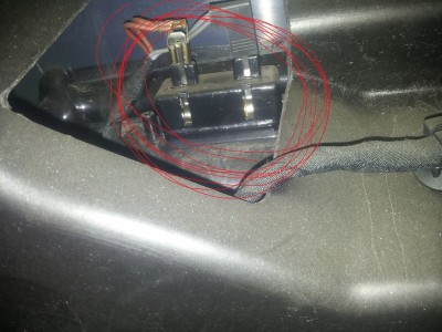

затем я отсоединил клемму и попытался вытащить пружину внутрь,НЕПОВТОРЯЙТЕ мою ошибку ,она должна вытаскиваться наружу. В общем сломал крепление к чертям,там достаточно хрупкое уже все.

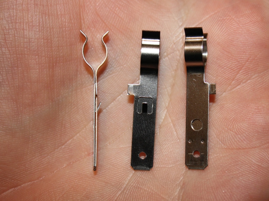

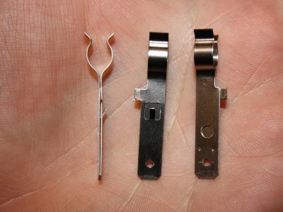

сам номер пужинки,в комплекте идет 2 штуки

Хрупкая от времени и постоянного перегрева от лампочки.
У вас еще "карман", в котором лампочка стоит, живой - у меня он раскрошился и разлетелся год назад (я просто до него дотронулся, не пытался что-то вытянуть). Лампочка в воздухе болтается, и как там что чинить - не имею понятия. Карман для ласпочки выглядит как единое целое со всей задней обшивкой.
- Сообщения: 1793
sidney писал(а):Хрупкая от времени и постоянного перегрева от лампочки.Карман для ласпочки выглядит как единое целое со всей задней обшивкой.
да,я тоже сначала думал ,сломал.поменяю,смотрю а оно единое с дверью,пришлось на термоклей посадить чтоб не балталась

Пистоны кэлх на фото.
