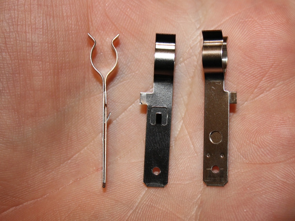

в общем поменял я пружинку с горем пополам.
может кому надо будет.
снимаем крышку с третьего-стоп фонаря, аккуратненько отщелкиваем обшивку,крепится она на таких вот клипсах
низ я не отстегивал ,потому что что не понял как снять планку с ручкой закрытия багажника.Отогнул
верх и там сразу видно фанарь
затем я отсоединил клемму и попытался вытащить пружину внутрь,НЕПОВТОРЯЙТЕ мою ошибку ,она должна вытаскиваться наружу. В общем сломал крепление к чертям,там достаточно хрупкое уже все.

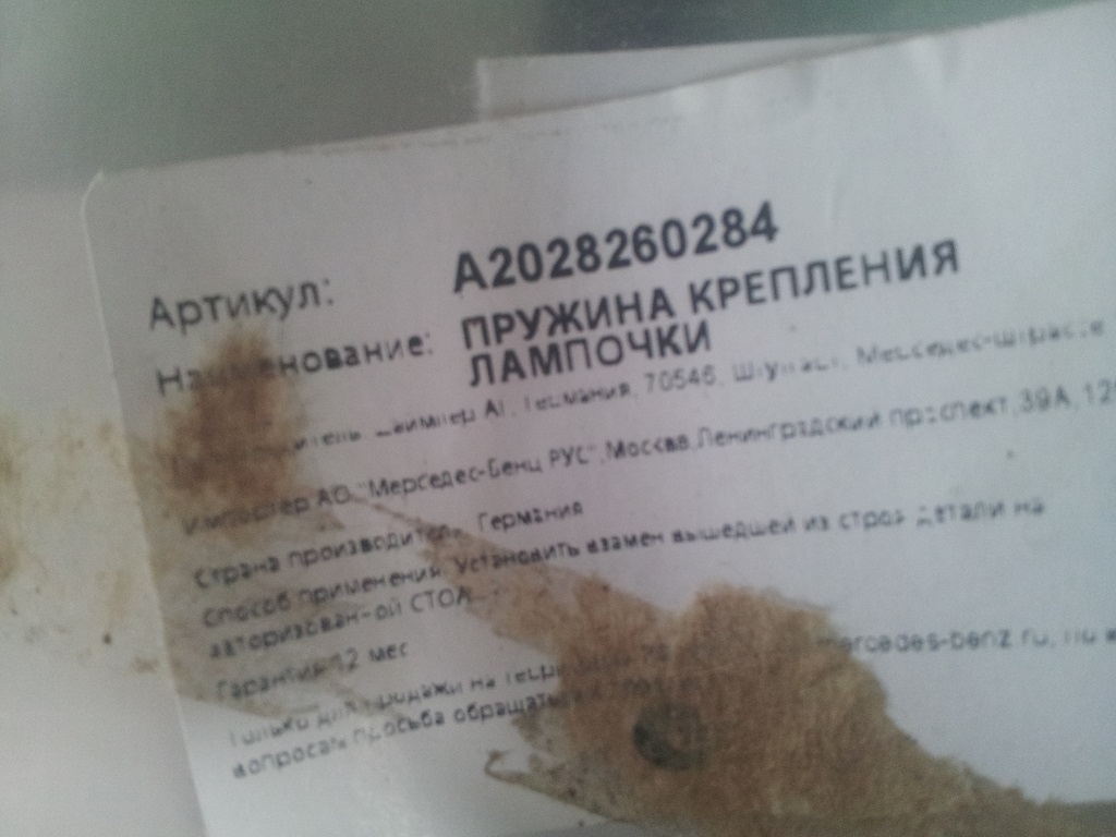

сам номер пужинки,в комплекте идет 2 штуки
Сообщение 26.05.2017 19:03
Хрупкая от времени и постоянного перегрева от лампочки.
У вас еще "карман", в котором лампочка стоит, живой - у меня он раскрошился и разлетелся год назад (я просто до него дотронулся, не пытался что-то вытянуть). Лампочка в воздухе болтается, и как там что чинить - не имею понятия. Карман для ласпочки выглядит как единое целое со всей задней обшивкой.
Сообщение 26.05.2017 20:11
sidney писал(а):Хрупкая от времени и постоянного перегрева от лампочки.Карман для ласпочки выглядит как единое целое со всей задней обшивкой.
да,я тоже сначала думал ,сломал.поменяю,смотрю а оно единое с дверью,пришлось на термоклей посадить чтоб не балталась
