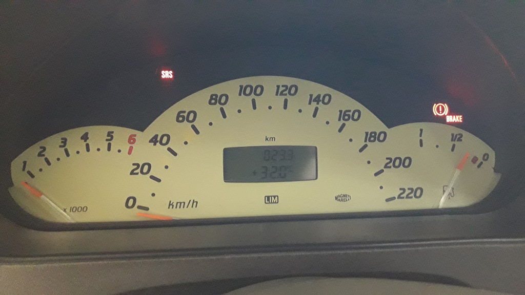

У меня тоже горит SRS. Включаешь зажигание, через пару секунд гаснет на секунду и опять загорается и горит. На пассажирском сиденье есть разъём, его отключаю, результат нулевой. Возможно загорелась после того как я снимал стрекозу. Проверяли после этого СТАРом, говорят все чистенько. Куда рыть дальше, ума не приложу.

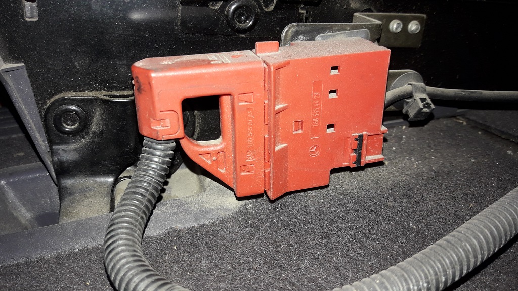

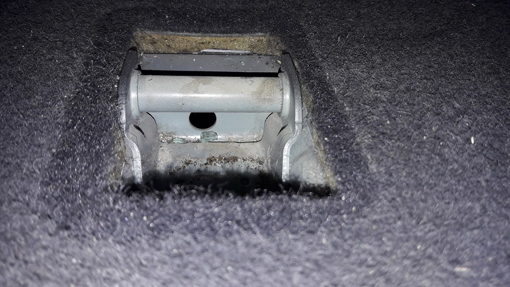

Итог: ничего не изменилось. При отключении фишки под креслом, SRS дальше продолжал гореть. Правда и заморгала лампочка аирбаг офф. Кнопки под креслом нет, хотя под правым креплением есть отверстие под нее. Бюргеры считают это расточительным, ставить кнопку на не съемное кресло. Кста, под левым креслом тоже подготовлено под праворукое исполнение авто.
Показывать то в общем нечего, все всё видели. Обещал, покажу.
Раздрожитель
фишка
Место под кнопофку
