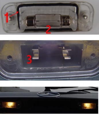

сгнила пружинка(под номером 3),куда вставляется лампа,кто менял?у друга на ML такая же фигня,тож не знает как заменить
Пружина фонаря подсветки номера

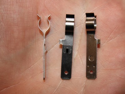

в общем поменял я пружинку с горем пополам.
может кому надо будет.

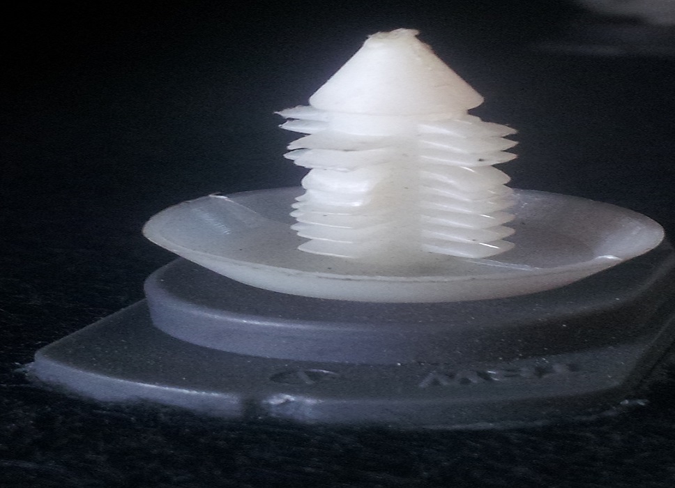

снимаем крышку с третьего-стоп фонаря, аккуратненько отщелкиваем обшивку,крепится она на таких вот клипсах

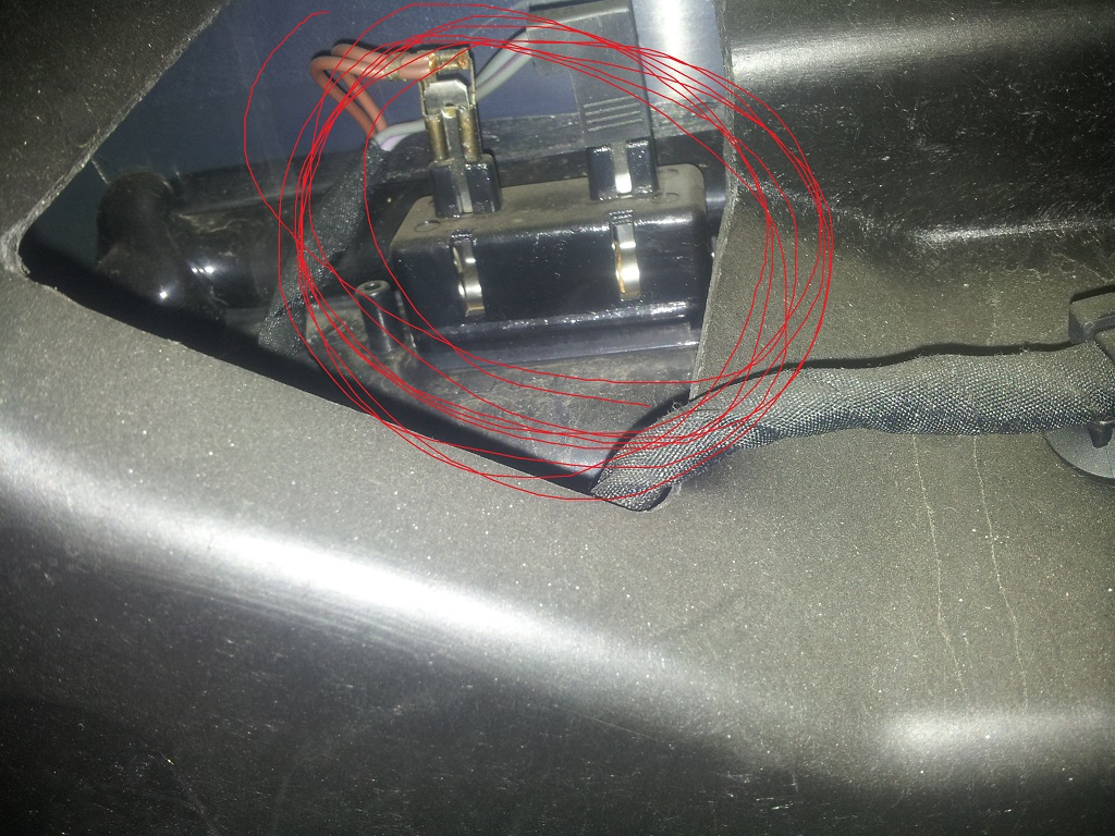

верх и там сразу видно фанарь
затем я отсоединил клемму и попытался вытащить пружину внутрь,НЕПОВТОРЯЙТЕ мою ошибку ,она должна вытаскиваться наружу. В общем сломал крепление к чертям,там достаточно хрупкое уже все.
сам номер пужинки,в комплекте идет 2 штуки

Пистоны кэлх на фото.
