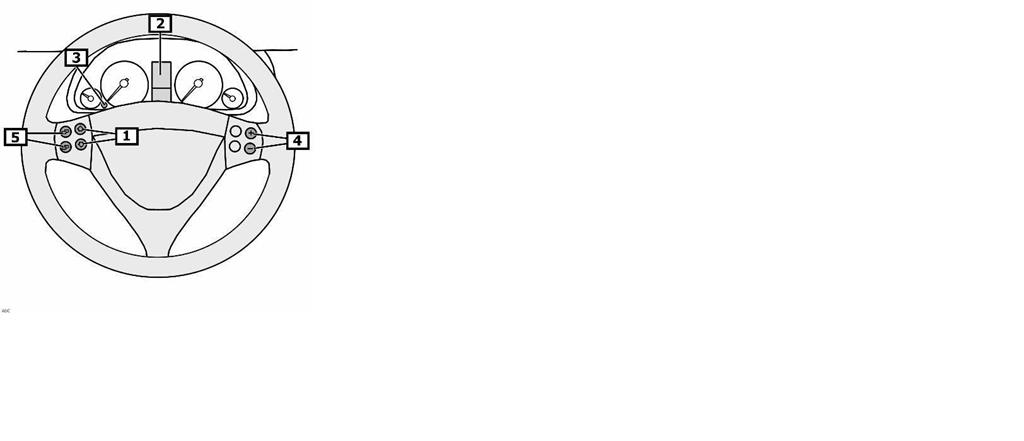

ВАРИАНТ 1
1 Кнопка(и) листания вперёд/назад
2 Дисплей
3 Кнопка сброса / Регулятор яркости подсветки щитка приборов
4 Кнопка(и) регулировки громкости
5 Кнопка(и) выбора системы вариант
1 Включить зажигание в положение "1".
Несколько раз нажать кнопку выбора системы, пока на дисплее не появится пробег в километрах. (5)
Три раза коротко нажать кнопку сброса. (3)
На дисплее появляется индикация напряжения. (2)
Нажать нижнюю кнопку(и) перелистывания вперёд/назад. (1)
На дисплее появляется SERVICEMENÜ (2)
Выбрать кнопками для регулировки громкости пункт меню BESTÄTIGUNG. (4)
Для подтверждения нажать нижнюю кнопку(и) выбора системы. (5)
На дисплее появляется ПОДТВЕРЖДЕНИЕ и пункт меню ПОЛНОЕ ТЕХНИЧЕСКОЕ ОБСЛУЖИВАНИЕ. Выбрать пункт меню ПОЛНОЕ ТЕХНИЧЕСКОЕ ОБСЛУЖИВАНИЕ и подтвердить нажатием нижней кнопки(ок) выбора системы. (5)
На дисплее появляется SERVICE BESTÄTIGT (2)
Несколько раз нажать верхнюю кнопку выбора системы, пока на дисплее не появится сервисное меню. (5)
Выбрать кнопками для регулировки громкости пункт меню SONDERARBEITEN. (4)
На дисплее появляются различные сервисные обслуживания. (2)
Выбрать кнопками для регулировки громкости пункт меню SERVICE 3. (4)
Отметить кнопками для регулировки громкости спецификацию используемого моторного масла. (4)
На дисплее появляется POSITION BESTÄTIGT Несколько раз нажать верхнюю кнопку выбора системы, пока на дисплее не появится пробег в километрах. Выключить зажигание в положении "0". Теперь периодичность технического обслуживания сброшена.
Подробнее: http://mercedesforum.ru/forum/ekspluata ... 180-a-420/ Форум Mercedes © mercedesforum.ru
ВАРИАНТ 2
2 Дисплей
Ещё раз нажать кнопку сброса и удерживать нажатой ок. 5 секунд. (3)
Вновь нажать верхнюю кнопку выбора системы, пока на дисплее не появится дата техобслуживания. (5)
Вновь нажать нижнюю кнопку выбора системы, пока на дисплее не появится стандартная картинка. (5)

Чла. подтвердить все 11 ТО, если русское меню.
granata - Сообщения: 352
- Откуда: Санкт-Петербург
- Авто: Т-30 Х-трайл, 2л.
- Имя: Ирина
Кароч, я забодалась, но сбросила. В итоге у меня теперь высвечивается очередное ТО С через 13990 км.
Меню полностью русское! Схема сброса путает капитально, но путем многократного возвращения к пункту "На дисплее появляется индикация напряжения. (2)", можно догадаться, куда дальше тыкать.
