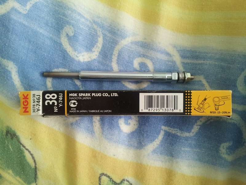

Сообщение 14.09.2012 15:19
Я вот это покупал. Там и написано про момент затяжки. Справа на коробке.

Сообщение 14.09.2012 16:21
По вису 15, лучше жать 13-14

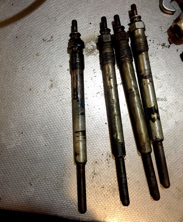

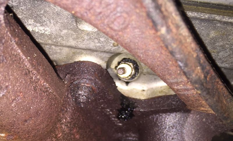

Сообщение 27.01.2016 01:27
Кстати про момент затяжки... :diablo:
Кто то выкрутил, посмотрел что живые и обратно на сухую слегка поджав закрутил.
Большое везение + качественные хоть и старые оригинальные свечи, что обошлось только гемором с выкручиванием.
