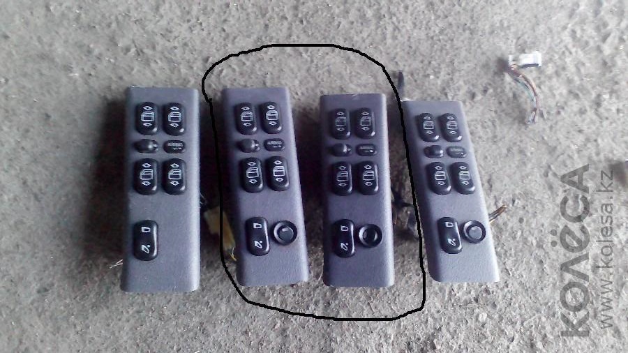

Сообщение 09.07.2018 10:27
Иван Атанасов писал(а):У меня есть вопрос: где находится етот блок, для управления секлоподъемники?
Меж передних сидений, кнопочки, которые жмакать нужно что бы опустить/поднять стёклышки.
Выглядит вот так
Сообщение 24.01.2019 17:02
И снова здрассте. Замутил я эту байду с задними стеклоподъемниками, теперь голова кругом. У меня дорестайл и переднии работают от кнопки. Задние и блок управления рестайл, как я понял мастера, питание приходит на мотор, а потом с него расходятся провода на кнопку в двери и центральный блок. Люди добрые, если у кого есть распиновка разъема центрального блока, дайте пожалуйста, а.
