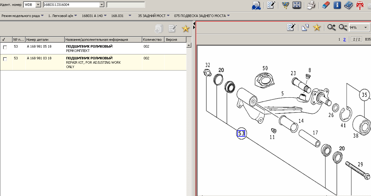

1) A1683701572 (я не совсем понял, как может быть ШРУС внешним, по EPC он идет одним узлом - полуось слева)
2) см. картинку
3) ступенчатый = ступицы? A1689810327
4) A1683200431
Надо бы чтоб кто-нить проверил...
2) см. картинку
4) A1683200431
1) номер по Loebro 303880
2) A1689810518
по Febi 21402
3) A1689810327
4) A1683200431
2) A1689810518
по Febi 21402
3) A1689810327
4) A1683200431
